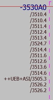

wir arbeiten aktuell mit der Version P8 2022 Update 5
und da ist mir aufgefallen das Teilweise die Sortierung der Querverweise durcheinander ist.
wie kommt dieses durcheinander zustande? bzw. wie kann ich das sortieren?

Die Reihenfolge der Anschlussbezeichnungen wird im Kontaktspiegel und in der Querverweisliste folgendermaßen ermittelt:
    Numerische Anschlussbezeichnungen
    Alphanumerische Anschlussbezeichnungen
    Leere Anschlussbezeichnungen.
EPLAN Hilfe
vielleicht hilft dir die ganze Seite was?
