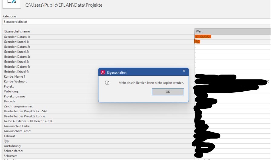

Hey,
bei einer Station habe ich den Fehler, dass man z.b. Projekteigenschaften nicht mehrzeilige kopieren kann. (s. Anhang)
Die gleiche Fehlermeldung kommt, wenn ich mehrere Artikel die bei einem Betriebsmittel hinterlegt sind kopieren will.
Aktuell muss ich jede Zeile einzeln kopieren und einfügen, das ziemlich nervig ist.
Bei allen anderen Rechnern funktioniert das mehrzeilige Kopieren.
Bin da echt Ratlos, woran es liegen könnte. Vielleicht eine Windows-Einstellung?

ich habe intern folgende Info dazu bekommen und hoffe, es hilft weiter.
Robin
Da diese Funktion sich nur auf einem Rechner anders verhält, sollten Sie über „Hilfe > Info“ prüfen, ob Sie die gleiche Version (Update) von P8 verwenden, wie Ihre Kollegen.
Sollten die P8-Versionen identisch sein, so können Sie über die Tastenkombination „SRTG + ^“ einmal den Benutzer zurücksetzen.
Eine Beschreibung (FAQ), wie man die Einstellungen vorher sichert und nach dem Zurücksetzen wieder importiert, finden Sie im EPLAN Solution Center unter dem Suchbegriff „Benutzer zurücksetzen“
