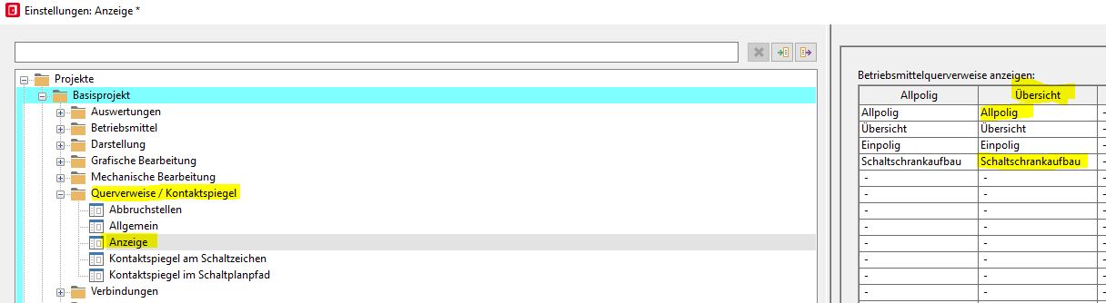

Liebes Forum,
gerne würden wir ein Thema mit euch lösen wollen, dass uns bereits länger
beschäftig: Wir definieren für unsere Werke in EPLAN Ortslagepläne, die mit Übersichtsseiten angelegt werden. In diesen werden dann unsere Schaltschränke verortet und platziert, sodass sich diese leicht finden lassen können (siehe Fotos). Dies hilft unseren Kollegen im Fehlerfall beim Anlagensupport und unser Anspruch ist es, eine max. Durchgängigkeit in der Navigierung zu erzielen. Nun möchten wir eine Querverweis-Verlinkung aus der Übersichtsseite des Ortslageplans hin zum 2D-Schaltschrankaufbau - Frontansicht schaffen. Aus diesem Baum springt der Anwender dann weiter zum allpoligen Schaltplan, Betriebsmittel etc... Der Schrank ist eine Artikelplatzierung, allgemeines Betriebsmittel. Dieser lässt sich ebenfalls nicht querverweisen. Habt Ihr eine Idee bzw. anderen Input wie es sauber gelöst werden kann? Wir vermuten das die QV Möglichkeit von Artikelplatzierungen aus dem 2D-Aufbau hin zur Übersichtsseite einfach nicht in der Software angedacht ist. Grüße ben

Hallo Ben
Ich denke das was du suchst ist diese Projekteinstellung siehe Bild.
Gruss Gaston

Guten Morgen,
selbstverständlich haben wir die Einstellungen berücksichtigt. Das Problem liegt unserer Erkenntnis nach bei der Artikelplatzierung des 2D Schaltschranks, welche sich nicht offensichtlich querverweisen lässt. Ziel ist es zudem, dass wir eine Navigierung hinterher in der PDF hinbekommen.

Guten Morgen,
warum nicht einfach im Übersichtsplan und dann auf der Schaltschrankaufbauseite einen Gerätekasten platzieren mit eigenem BMK?
Gerne +Schrank-HIERBINICH
Das BMK (also das hinter dem Strich) muss dann ja auch nicht unbedingt angezeigt werden...
Gruß Werner

ein Vorschlag:
Man könnte die Artikelplatzierung des Schrankes von der Übersichtseite  aus dem Betriebsmittelnavigator heraus nochmal auf die Seite des Schaltschrankaufbaus platzieren. Am besten in der Nähe des sichtbaren BMK. Dann funktioniert eine Verlinkung und man ist sofort an der richtigen Stelle. Ist zwar nicht ganz sauber, würde aber den Zweck erfüllen.
