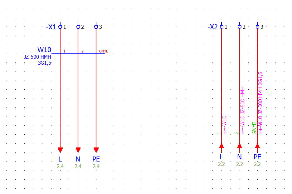

Hallo P8-Community!
Ich bräuchte Hilfe bei einem Problem, wo ich seit geraumer Zeit einfach nicht weiterkomme:
Wir platzieren immer Verbindungsdefinitionspunkte, sodass man auf jeder Seite erkennen kann, welches Kabel+Draht auf der Verbindung liegt.
Da wir seit einiger Zeit nun den großteil der Projekte auch in Harness konstruieren, machen diese Verbindungsdefinitionspunkte hier immer wieder Probleme.
Ich würde desshalb gerne alle Verbindungsdefinitionspunkte irgendwie projektweit markieren könnnen (aus einem Navigator) und dann diese einer Projektoption zuweisen, damit ich die bei jedem Harness-Datenaustauch ausblenden kann.
Leider hab ich keine Möglichkeit gefunden, die in irgendeinen Navigator zu filtern - man kann immer nur eine Verbindung greifen (sprich da ist die Ader von dem Kabel dann auch dabei).
Weiß hier jemand evtl. noch eine Lösung?
Danke!

verstehe ich das richtig? Der Verbindungsdefinitionspunkt hat nur die Aufgabe, Kabel und Ader anzuzeigen? Wenn er nur diese Aufgabe hat, warum nicht mit Blockeigenschaften Ader und Kabel-BMK anzeigen lassen?
Richtig, das ist die einzige Funktion.
Geht auch mit Blockeigennschaften, aber ich muss ja trotzdem was auf der Verbindung platzieren?!

auf der Verbindung braucht nichts platziert werden. An der zweiten Abbruchstelle einfach Kabel + Ader von der Quelle holen

Auf "Grafik" bringt leider nichts
Die Lösung von Ralf gefällt mir sehr gut, hätte ich auch selbst drauf kommen können
Manchmal sieht man den Wald vor lauter Bäumen nicht mehr - Danke für eure Unterstützung!

Kabelweiterreichen.ema.txt
hier das Makro zum Probieren. Rechts sind verschiedene Formate, nur Kabel-BMK, Kabel-BMK und Typ und Kabel-BMK, Typ und Aderzahl/Querschnitt
