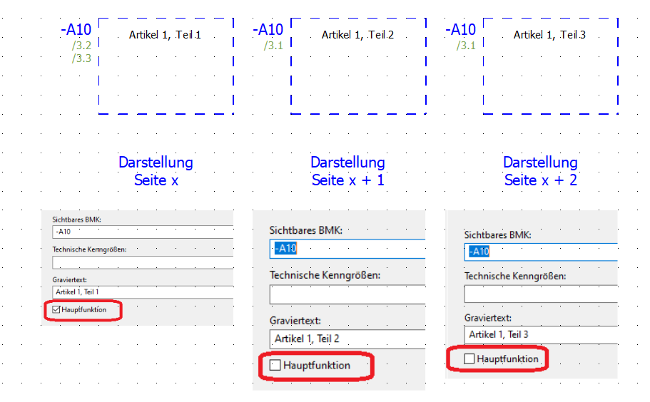

nachdem ich im Forum schon fleißig mit lese, habe ich mich nun auch angemeldet und auch eine Frage.
Folgendes Problem:
Ich möchte ein Artikel mit vielen Anschlüsse darstellen. Da das alles nicht auf eine Seite passt, möchte ich den Artikel in zwei oder drei Teile für verschiedene Seiten aufteilen.
Nun die Frage, wie mache ich das? Makro mit verschiedenen Varianten funktioniert für mich nicht. Um einen Artikel zu erstellen, muss er gruppiert werden, das funktioniert mit mehreren Gerätekasten auf unterschiedlichen Seiten auch nicht.
Habt Ihr vielleicht eine Idee?
PS: Vielleicht ist die Lösung ganz einfach, ich bin allerdings noch frisch mit Eplan, davor wurde nur mit E3 gearbeitet.

Ein Symbol als Hauptfunktion und die anderen als Nebenfunktion.
Das vollständige BMK der Symbole muss auf allen Seiten gleich sein.

Existiert die Grafik mit den Gerätekästen und Anschlüssen, verteilt auf 3 Seiten, schon?
Wenn ja: zum Erzeugen des Artikels sollte das temporär auf eine Seite zu bekommen sein - im Zweifelsfall (ausnahmsweise!) mal den Seitenmaßstab auf 1:2 ändern und schon hat 4x soviel Platz
Wenn die Vorlage zum Erzeugen des Artikels noch nicht existiert, bist Du vielleicht genauso schnell, wenn Du die Funktionsschablonen der Geräteanschlüsse "zu Fuß" in der Artikelverwaltung erstellst. (die Daten kannst Du auch z.B. aus Excel hineinkopieren)
Die Funktionsschablone "Gerätekasten" brauchst Du nur 1x - wie schon geschrieben wurde gibt es dann in der Schaltplangrafik eine Haupt- und mehrere Nebenfunktionen.
Wenn dann der Artikel mit Funktionsschablonen existiert, kann man die Geräteanschlüsse dann bequem mit Drag and Drop platzieren bzw. zuweisen...

vielleicht ein wenig ergänzend: Die erste Darstellung ist die Hauptfunktion, an der ein Artikel vergeben werden kann, alle weiteren Darstellungen sind keine Hauptfunktion, keine Artikelvergabe dafür querverweisend zur Hauptfunktion.

Der Artikel existiert noch nicht. Muss Komplet neu angelegt werden.
Ich weiß, was Ihr meint, allerdings ist mir noch nicht ganz klar, wie genau ich das machen muss.
Nach meinem Verständnis lege ich drei Gerätekasten an, einer wird als Hauptfunktion definiert und auch als Artikel angelegt.
Wie bekomme ich aber die zwei anderen Gerätekasten als Nebenfunktion? Muss ich hier nicht drei einzelne Makros anlegen?
Ich sage es mal einfach, ich möchte den Artikel aus der Artikelauswahl auswählen, dann mit dem ersten "klick" den ersten Teil des Bauteils platzieren, auf der nächsten Seite den zweiten und schließlich auf der dritten Seite den dritten Teil.
Ich hoffe, das war nicht zu blöd, erklärt.

Servus,
Dazu brauchst du im Makroprojekt für deinen Artikel 3 Makrokästen.
Jeder Makrokasten beinhaltet einen Gerätekasten (mit den entsprechenden Anschlüssen) (so wie das ralfm oben im Bild zeigt)
In den Eigenschaften des Makrokastens musst du jeweils eine andere Variante angeben. (A,B,C)
Wir haben das noch auf Seiten aufgeteilt. -> Teil 1 auf Seite eins mit Makrokastenvariante A ... usw.
Beim Abziehen aus dem Artikelstamm kannst du dann mit "Tablulator" die entsprechende Variante auswählen.
