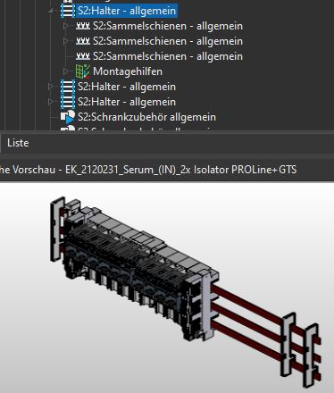

ich habe folgendes Problem bei ProPanel.
Ich möchte den ersten Halter der Sammelschiene verschieben. Jedoch verschiebe ich immer die komplette Sammelschiene inklusive Bauteile die darauf sitzen.
Dasselbe Problem taucht auch bei den Haltern von der Schirmschiene auf.
Mit Shift kommt man da auch nicht weiter.
Auch die Einstellung "Bauteil ist unverschiebbar...." ist NICHT aktiviert.
Wäre nett wenn jemand ein Tipp für mich hat, wie ich die Halter einzeln verschieben kann.
Vielen Dank im Voraus und ein guten Wochenstart.

Sitzt die Sammelschiene auf einer Montagefläche vom Halter?
Würde zumindest das Verhalten erklären. Screenshot vom Bauraumnavigator?
Ohne jetzt eine Patentlösung zu kennen:
Du könntest erst den Halter verschieben und dann die Schiene um den selben Wert "zurückverschieben"
Geht gut über den Kontextmenüpunkt "Platzieroptionen", dann "bezgüglich Orignalposition" verwenden.

danke für die schnelle Antwort.
Die Sammelschiene sitzt auf einem Montagepunkt vom Halter.
Ein Screenshot habe ich angefügt.
Gruß Jan

erstellt am: 28. Nov. 2022 15:34    Editieren oder löschen Sie diesen Beitrag!  <-- editieren / zitieren -->   Antwort mit Zitat in Fett Antwort mit kursivem Zitat    Unities abgeben: 1 Unity (wenig hilfreich, aber dennoch)2 Unities3 Unities4 Unities5 Unities6 Unities7 Unities8 Unities9 Unities10 Unities Nur für fzcad 10 Unities + Antwort hilfreich
Pardon,
ich meinte:
Erst Halter samt Schienen (z.B. um 20mm nach rechts) verschieben
dann die Schienen ohne Halter den gleichen Wert wieder nach links schieben.
Ist zwar nicht schön, sollte aber klappen.
Edit:
Das Verhalten, dass die Schienen mit dem (übergeordneten) Halter mit verschoben werden, finde ich im Prinzip ok.
Beim Verschieben einer Tragschiene z.B. ist es durchaus wünschenswert, wenn die aufgeschnappten Bauteile dann mitwandern
Übrigens: bei Rittal Sammelschienen, die als System eingefügt werden, gibt es das Problem gar nicht, weil die Schienen gem. Bauraumnavi gar nicht einem Halter untergeordnet sind.
