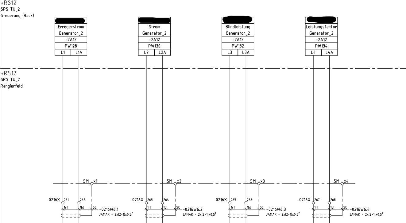

Guten Morgen alle miteinander!

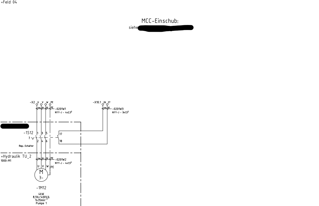

Würdet ihr in solch einen Fall (Bl 1) einen Strukturkasten über Strukturkästen stellen
oder +Feld 04 als Text einfügen?
In den weiteren Blättern sind Symbole, mit denen ich vorher noch nicht zu tun hatte
Wäre toll wenn jemand weiß was für neue Symbolik man da nimmt.
Liebe Grüße

Zu Bild 1: Das ist oben bestimmt nicht nur reiner Text, vermutlich hat man hier den Einbauort, der auch gerne rechts unten im Normlatt steht, dort links oben schön groß eingefügt. Ich würde da vielleicht einen SC oder besser einen SC2 einfügen. Links unten sind dann die Orte +VOP1(?) und +Hydraulik....

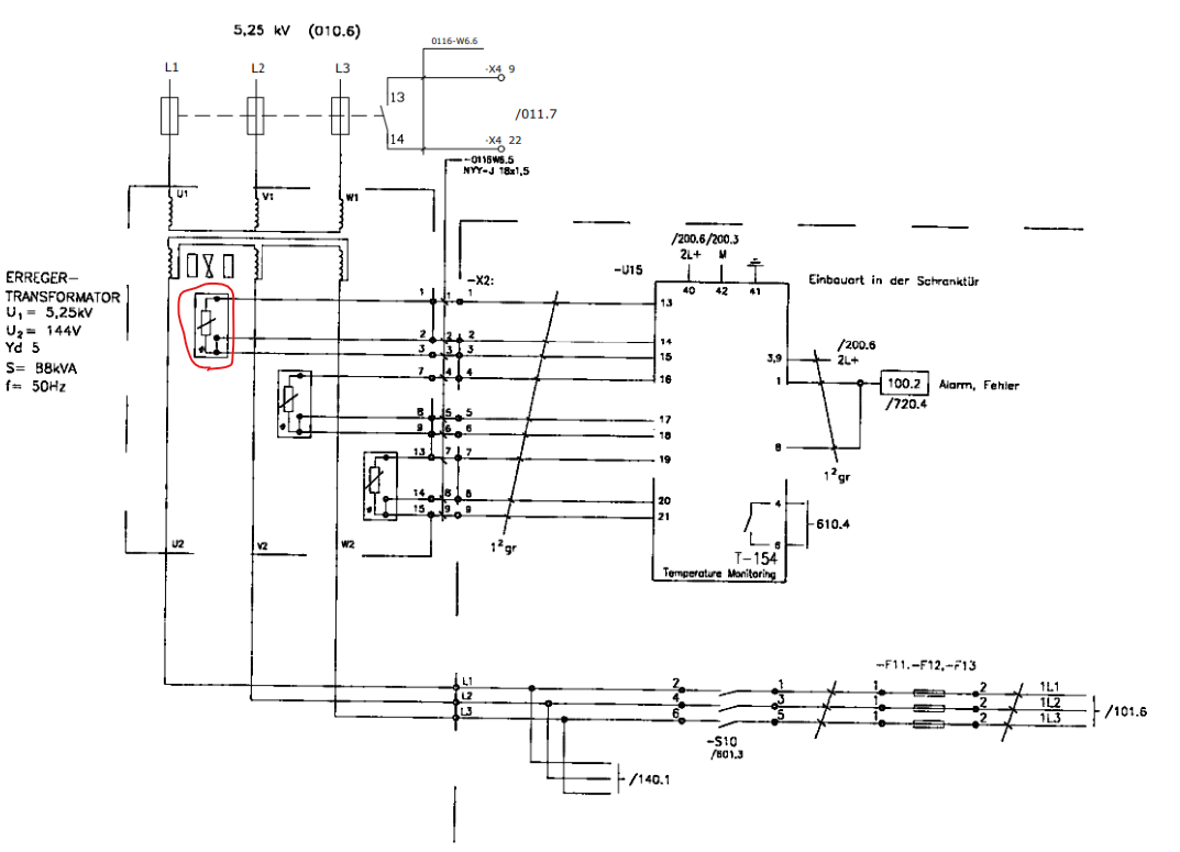

Bei Bild 2 würde ich Gerätekästen oder SPS-Kästen nehmen(wegen eventueller Übersichtsseite), das sind ja irgendwelche Messungen.
Bild 3 sind vermutlich Messwiderstände (Temperatur), rechts an dem Kasten steht ja "Temperature Monitoring". Wobei ich bei der Innenverschaltung nicht viel herum machen würde, das Wichtige sind die Anschlussklemmen am Gerät.
EDIT: Zu Bild zwo noch: Die Kästen natürlich mit den entsprechenden Geräte- bzw. SPS-Anschlüssen.
