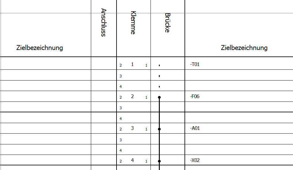

Hallo liebe Forengemeinde,
erstmal ein Hallo an alle und Respekt an alle die hier helfen.
Mein Problem ist, das ich eine 4fach Klemme (phoenix quattro) habe als Potenialverteiler.
Da es ja kein Klemmenplanformular gibt für 4fach, habe ich das von (glaub von bgischel) genommen.
Nur die Auswertung klappt nicht so richtig.
Habe die Anschlussbezeichnung 1,2,3,4 eingetragen. Eine Hauptklemme, 3 Teilklemmen.
Nur von der Hauptklemme erzeugt er das Ziel.
intern, extern usw.  hab soviel geteset, leider ohne Erfolg.
Weiß einer Rat

Wenn du mit Teilklemmen arbeitest,sind ALLE Symbole Teilklemmen, auch die Hauptklemme.
Außerdem muss an jedem Klemmensymbol außer der Klemmenbezeichnung auch die Anschlussbezeichnung eingetragen werden, andernfalls kein Ziel im Klemmenplan.

Leider musst du von Hand die Anschlusslogik der einzelnen Klemmen ändern, sprich bei jeder Teilklemme intern / extern anpassen, da Eplan immer nur den ersten Anschluss als intern einstellt. Das ist bei vielen 2 Stock Klemmen wo z.B. Anschluss 1 und 3 intern sind sehr nervig...
