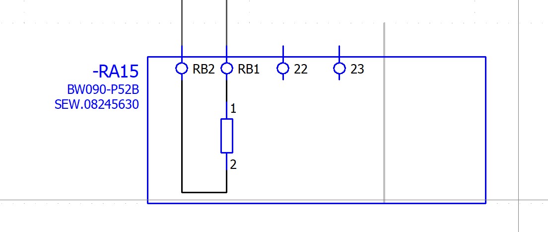

Hallo Gemeinde
Ich habe ein Projekt (.zw1 Datei in 2.4.4) mit Eplan 2.7.3 wiederhergestellt.
Seit dem habe ich um die 800 Fehler im Projekt.
Und dieser Fehler macht mich fertig.... :-)
RB1 und RB2 waren vorhanden und bringen den Fehler 007006
22 habe ich von rb2 kopiert und 22 genannt, bringt den gleichen Fehler 007006
23 habe ich neu eingefügt und 22 genannt, kein Fehler.
Das Problem ist 2-3 Hundert mal im Plan zu finden, die Klemmen sind "Geräte Anschlüsse".
Wer weißt warum das so ist und kann mir ein Tipp geben?
Ich will nicht im Plan alle Klemmen löschen und neu setzten, da werde ich wahnsinnig.
Vielen Dank im Voraus

Was aber die Meldung vermeiden hilft:
Die Anschlusslogik vom unteren Anschluss(2) des Geräteanschlusses auf "intern" stellen - und ebenso die Anschlusslogik des Widerstandssymbols.
Neu eingefügte Symbole vom Typ DCP2 haben an Anschluss 1 die Logik "Ader/Draht" und an 2 "intern".

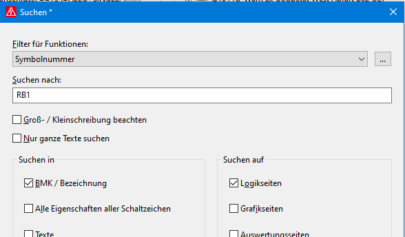

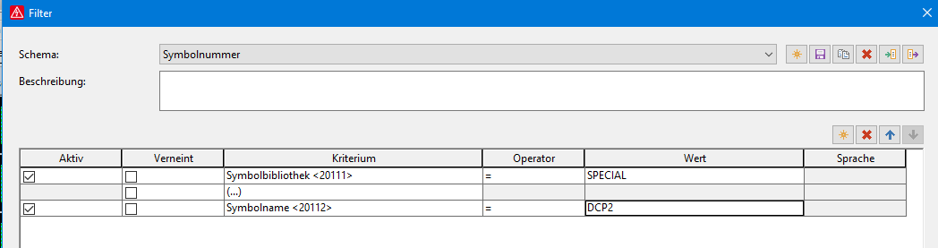

Und damit Du nicht wahnsinnig werden musst, 2 Screenshots wie Du die Suchergebnisliste füttern kannst mit Hilfe eines passenden Filters.

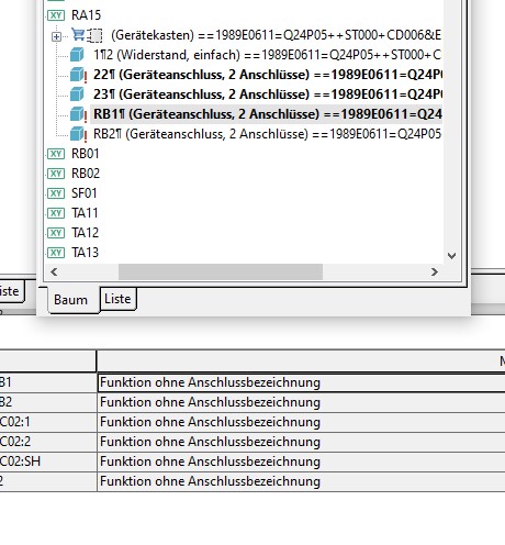

ich bin nicht sicher, kann es nicht nachstellen, aber markiere dir doch mal die Anschlüsse und schau dir die Funktionsdaten an, sind die alle gleich?
EDIT: Das Ausrufezeichen im Navigator sagt dass 22, RB1 und 2 inkonsistente und/oder unvollständige Daten enthält.

eine änderung zur 2.7 rauf ist, dass geräteanschlüsse mit 2 anschlüssen (von dir verwendet) vorher nur eine anschlusbezeichnung brauchten und jetzt mit 2.7 2 verschiedene bezeichnungen.

Erst mal Danke für die Tipps
nach rumtesten und probieren stellte ich fest, dass der Geräte Anschluss standardmäßig 1 auf Draht hat und 2 auf Intern (extra Danke an Werner) hat.
Und in meinem Fall waren die Gegenziele auf Draht (Leuchten und Klemmen).
Also Logik angepasst, und schon war das Problem beseitigt.
