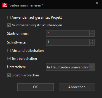

Hallo Kollegen,
ich würde gerne Seiten durchnummerieren.
Das ist der aktuelle Stand.
5.a
6
7.a
8
9.a
10
11.a
12
Das ist mein Ziel
5
5.a
6
6.a
7
7.a
8
8.a
Die Seiten Zahl soll gleich sein. (Doppelte Seiten gehen nicht),
deswegen will ich die unterscheiden mit .a

Hi MarcCore!
Ich würde an deiner Stelle auf eine Seite klicken, re. Mausklick > Nummerieren gehen und dort zb 5 einstellen.
Was es jetzt macht ist, von 5-8 nummerieren.
Dann würde ich zb bei 5 re. Mausklick>Neu eine neue Seite beginnen. Die Voreinstellungen machen es möglich, dass dort bereits 5.a aufpoppt.
MarcCore
Sehen Sie sich das Profil von MarcCore an!   Senden Sie eine Private Message an MarcCore  Schreiben Sie einen Gästebucheintrag für MarcCore
Beiträge: 639
Registriert: 24.01.2014
Eplan P8 2.7/ 2.9
erstellt am: 18. Nov. 2022 11:57    Editieren oder löschen Sie diesen Beitrag!  <-- editieren / zitieren -->   Antwort mit Zitat in Fett Antwort mit kursivem Zitat    Unities abgeben: 1 Unity (wenig hilfreich, aber dennoch)2 Unities3 Unities4 Unities5 Unities6 Unities7 Unities8 Unities9 Unities10 Unities
Hey, danke.
Das funktioniert.
Leider muss man das in zwei Schritten machen aber es geht.

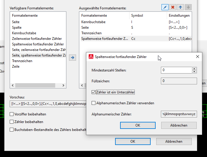

erstellt am: 22. Nov. 2022 14:46    Editieren oder löschen Sie diesen Beitrag!  <-- editieren / zitieren -->   Antwort mit Zitat in Fett Antwort mit kursivem Zitat    Unities abgeben: 1 Unity (wenig hilfreich, aber dennoch)2 Unities3 Unities4 Unities5 Unities6 Unities7 Unities8 Unities9 Unities10 Unities
Hallo ich habe die Seiten Nummerierung gut hin gekriegt.
Jetzt möchte ich die Betriebsmittel Nummerieren
Ich habe auf der Seite 4 3xHeizungen
auf der Seite 4.a ist ein Temp. Fühler
Jetzt möchte ich die Heizungen Nummerieren (Kennbuchstabe, Seite, Unterzähler)
Heizungen auf Seite 4        / EB04.1, EB04.2, EB04.3
Temp.Fühler auf Seite 4.a    / BT04.1
Das funktioniert auch gut wenn ich nur die beiden Seiten Nummeriere.
Aber ich habe Seite 4/4.a - 15/15.a
Jetzt wir der Unterzähler .1 hochgezählt.
Ich möchte das bei jeder neuen Seite, der Unterzähler neu hoch zählt.
Was mache ich Falsch
[Diese Nachricht wurde von MarcCore am 22. Nov. 2022 editiert.]
HOC
Beiträge: 2068
Registriert: 14.06.2004
P8 2.9.4 Update15
P8 Vers.2027
erstellt am: 22. Nov. 2022 14:56    Editieren oder löschen Sie diesen Beitrag!  <-- editieren / zitieren -->   Antwort mit Zitat in Fett Antwort mit kursivem Zitat    Unities abgeben: 1 Unity (wenig hilfreich, aber dennoch)2 Unities3 Unities4 Unities5 Unities6 Unities7 Unities8 Unities9 Unities10 Unities Nur für MarcCore 10 Unities + Antwort hilfreich
Hallo MarcCore
in deinem Bild Zähler sieht man im Feld verfügbare Elemente auch Seite, Spaltenweise fortlaufender Zähler
Probiers mal damit
HOC

Original erstellt von MarcCore:
... ich habe die Seiten Nummerierung gut hin gekriegt..
Eventuell auch eine Vorgehensweise für deine Nummerierung:
Im Seitennavigator auf Listenansicht umschalten
hier kann man die Seite schnell anpassen bzw. ganze Bereiche z.B. aus Excel kopieren

erstellt am: 22. Nov. 2022 15:03    Editieren oder löschen Sie diesen Beitrag!  <-- editieren / zitieren -->   Antwort mit Zitat in Fett Antwort mit kursivem Zitat    Unities abgeben: 1 Unity (wenig hilfreich, aber dennoch)2 Unities3 Unities4 Unities5 Unities6 Unities7 Unities8 Unities9 Unities10 Unities
Super das hat geklappt.
Gibt es noch eine Lösung wenn eine von den drei Heizungen einen anderen Einbauort hat.
z.b. die ersten beide +100
die dritte +101
Leider fängt Eplan dann die hoch Zählung von neuem an.
Was logisch gesehen auch richtig wäre.
Ist aber doof, da alle Heizungen zur gleichen Zone gehören.
