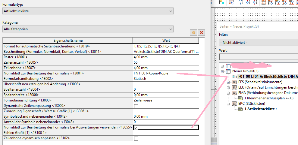

wenn ich eine Stückliste aktualisiere, wird das Normblatt vom Vorgänger genommen.
Ich möchte jetzt nicht jedes Blatt per Hand unter Einstellung-->Normblatt ändern.
Auf dem Foto kann ich nirgends das Normblatt eintragen, damit es bei einer aktualisierung
mein Normblatt genommen wird.
Kann mir da einer bitte helfen?

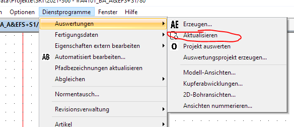

Zweite Frage wäre, wenn ich auf Dienstprogramme-->Auswertungen-->Aktualisieren gehe, werden alle Stückliste Blätter aktualisert.
Kann ich nur ein Blatt aktualisieren?

Hallo, du kannst in den Eigenschaften des Formulars der Stückliste festlegen welches Normblatt verwendet werden soll.
Wenn du im Formular kein Normblatt einstellst wird das Normblatt des Schaltplan es verwendet.

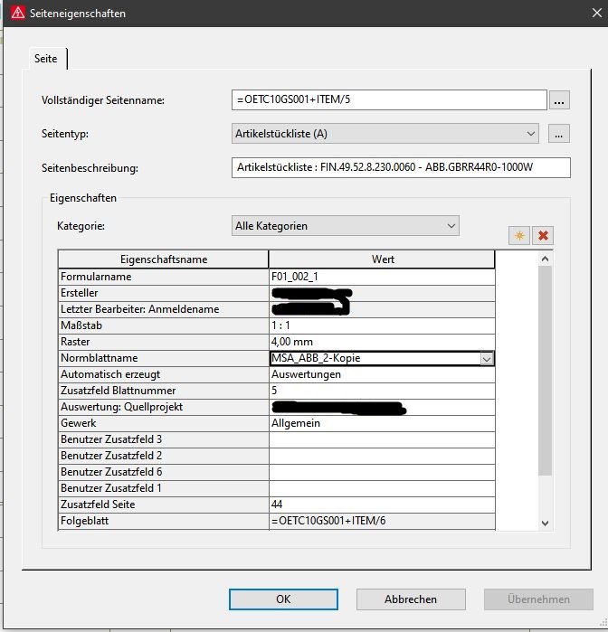

Original erstellt von Juke:
ja das wiß ich. So wie auf dem Bild? Aber da muss ich jede Seite einzeln verändern und das ist mühsam.
Möchte schon, dass bei der aktualisierung mein Normblatt nimmt.

Hey Julia,
du brauchst nicht die fertigen Auswertungen anfassen. Öffne dein Formular und dessen Eigenschaften. Dort kannst du Normblätter vorgeben. Der obere Parameter betrifft zuerst nur die Bearbeitung des Formulars, der Untere sorgt dafür, dass das abweichende Normblatt auch in Auswertungen genutzt wird.
Ralf

Original erstellt von ralfm:
Hey Julia,
vielen lieben Dank !! Das hat schon mal geklappt.

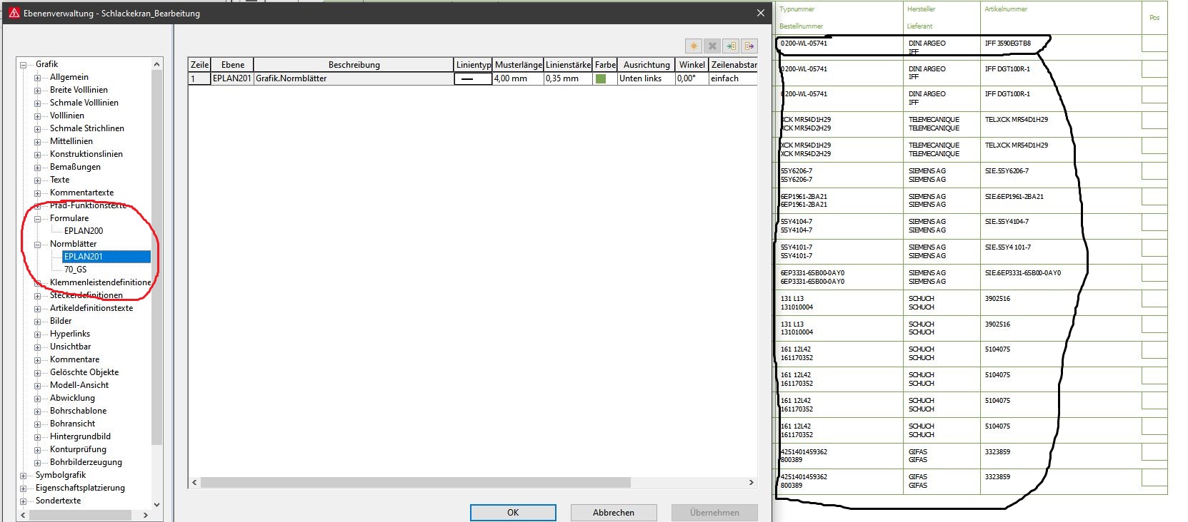

Wenn du mir noch sagen könntest, wo ich die Farbe und die Größe der Schrift ändern kann?
Momentan ist das so, wenn ich aktualisiere, dann habe ich Farbe grün und Schriftgröße 2,0.
Möchte aber, dass bei einer aktualisierung Farbe schwarz und Größe 3,0 generiert wird.

Kenne ich auch, ein Kunde von mir fragte mal, ob ich mich an den Kosten für eine Brille beteilige oder die Schriftgrößen ändere...
Einmal könnte man da in der Ebenenverwaltung die Ebene verändern auf 3mm (gilt auch für die Farbe), da kommt es dann drauf an ob einmal die Platzhaltertexte auf "Aus Ebene" stehen und ob dann die Linien für Zeilen und Spalten noch genug Platz lassen für die dann ja größeren Texte.
Das mit dem Auswerten nur einer Stücklistenseite geht bei Aktualisieren meines Wissens nach nur für den ganzen Auswertungsblock. Allerdings kann man ja einen zweiten Auswertungsblock für die Stückliste basteln mit einem Filter, müsste man probieren.
Wenn ich in der Ebenenverwaltung (rot markiert) die Farbe ändere, dann werden die Ränder farblich verändert.
Ich möchte aber nach der auswertung das die im schwarzen markierten Bereich die Farbe und die Schriftgröße sich ändern.

erstellt am: 17. Nov. 2022 13:58    Editieren oder löschen Sie diesen Beitrag!  <-- editieren / zitieren -->   Antwort mit Zitat in Fett Antwort mit kursivem Zitat    Unities abgeben: 1 Unity (wenig hilfreich, aber dennoch)2 Unities3 Unities4 Unities5 Unities6 Unities7 Unities8 Unities9 Unities10 Unities Nur für Julia1234 10 Unities + Antwort hilfreich
Vorsicht, du bist in der Ebene für Grafik Normblätter, das müsste weiter unten bei Sondertexte und dann Sondertexte Platzhaltertexte sein.
Stark es hat geklappt.
Vielen Dank.
