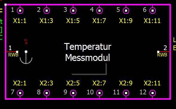

Hallo Leute,
ich kann mir echt nicht helfen.
Ich kenne das Problem aber finde die Lösung nicht.
1. Ich habe ein Makro im Makro Projekt erstellt.
2. Ich habe das Makro mit x/y platziert
3. Ich wollte ohne irgendetwas geändert zu haben eine Aktualisierung durchführen.
Jetzt kriege ich den bekannten Fehler. "Durch die Aktion werden identische Symbole übereinander platziert."
Woran liegt das, ich habe nichts verändert.

Also ich aktualisiere,
am Makrokasten im Projekt.
Der Makrokasten wurde dort als Referenzierend platziert.
Im Makroprojekt ist das Makro natürlich als definierend abgelegt.

test.zip
Original erstellt von P8er:
Zeig mal dein Makro
So hier ist das Makro
Was mit auffällt, das der Makrokasten beim Einfügen Größer ist, als der in der im Makro Projekt.

Ich kenne das Problem, die Ursache habe ich aber auch noch nicht ergründet. Eine Methode ist, den Inhalt des Makros (oder wenigstens alles, was Anschlüsse besitzt) in dem platzierten Makro zu löschen und dann zu aktualisieren.

Ich habe die Lösung gefunden.
Aber ich kann mir nicht erklären warum und wie.
Das Makro war als Übersicht erstellt. Es soll aber als Übersicht auf einer Allpoligen Seite platziert werden.
Nach dem ich das Makro als Allpolig erstellt habe, hat das aktualisieren funktioniert.
Warum, weiß ich nicht.
