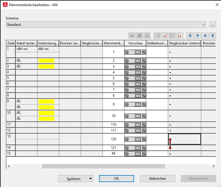

Hallo zusammen!
In meinem Klemmenanschlussplan will ich gerne meine automatisch und manuell gesetzten Stegbrücken auswerten lassen. Dazu habe ich im entsprechenden Formular die Eigenschaft "13047 Grafik für Stegbrücken" eingefügt. Wie man im Screenshot sehen kann, werden auch unter jeder einzelnen Klemmenbezeichnung einen kleinen Punkt angezeigt. Normalerweise sollte dieser Punkt, wenn eine Stegbrücke da ist, zu einer Linie werden (bzw. die Punkte werden miteinander verbunden) und damit anzeigen, dass eine Brücke da ist. Das hat auch mal funktioniert. Ich weiß aber nicht, seit wann nicht mehr.
Ich vermute, dass ich irgendwo im Formular eine Einstellung verhunzt habe.   Offensichtlich weiß Eplan ja, dass eine Brücke gesetzt werden muss
Wer kann helfen?

Also die Verbindung bei Klemmen X64:120,121 wird automatisch als Stegbrücke definiert. Und in der Anschlusslogik sind bei allen vier Klemmen korrekterweise Stegbrücken definiert.
Das (dynamische) Formular habe ich selber erstellt, da ich die Auswertung ziemlich an unseren alten Schaltplan angleichen musste. Es ist auf jeden Fall nicht optimal, aber mit ein wenig Nachbearbeitung an einigen Stellen lässt sich da immer gut was draus zaubern. (Ich könnte das theoretisch einmal hochladen, wenn ich weiß, welches Dateiformat erlaubt ist und wie ich es konvertieren kann).

erstellt am: 17. Nov. 2022 15:50    Editieren oder löschen Sie diesen Beitrag!  <-- editieren / zitieren -->   Antwort mit Zitat in Fett Antwort mit kursivem Zitat    Unities abgeben: 1 Unity (wenig hilfreich, aber dennoch)2 Unities3 Unities4 Unities5 Unities6 Unities7 Unities8 Unities9 Unities10 Unities Nur für AXAtobi 10 Unities + Antwort hilfreich
Hallo AXAtobi,
das hängt vermutlich mit dem Haken bei "Anschlussbezogene Auswertung" zusammen. Mach mal bei deinen Formulareigenschaften den Haken raus.
Bei mir hat es dann mit deinem Formular geklappt
Siehe auch hier https://www.eplan.help/de-DE/Infoportal/Content/Plattform/2022/Content/htm/terminalgui_k_auswertungklemmen.htm?Highlight=Anschlussbezogene%20Auswertungen

Super! Hat geklappt.
Tatsächlich steht auch sowas in der EPLAN-Hilfe: "[...]Außerdem werden Brücken zwischen einem internen und einem externen Anschluss nicht als Brücken ausgewertet und angezeigt." <13113> Irritiert mich nur, weil es beides interne Ziele sind, aber naja...
