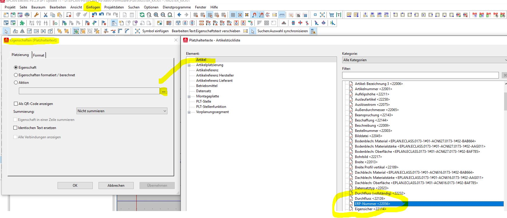

Hallo Zusammen,
Ich würde gerne in der Artikelstückliste die ERP-Nummer mit ausgeben damit sich unsere Service-Techniker bei der Nachbestellung leichter tun.
ich kann zwar die Artikelstückliste ausgeben habe aber absolut nicht herausgefunden wie ich neben der Artikelnummer auch die ERP-Nummer ausgeben kann.
Ich bedanke mich schon einmal für die Hilfe
Lg
Finny

Schau dir mal dein Exportschema in EPLAN an.
ERP Nummer zum Export hinzufügen
Excel Vorlage bearbeiten

Dann muss im entsprechenden Formular die ERP Nummer mit eingefügt werden.
(Formular öffnen, Stückliste, und dort dann entweder eine neue Spalte hinzufügen oder in die Zeile mit einfügen)

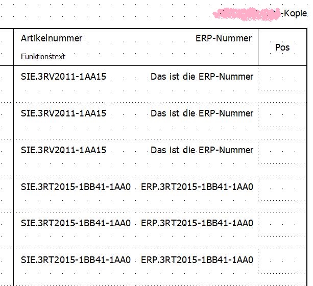

wenn es um die "interne" Artikelstückliste geht, einfach ein bestehendes Formular, welches schon einigermaßen passt, kopieren und den Platzhaltertext für die ERP-Nummer einfügen, Formular schliessen und in den Ausgabeoptionen anwählen, zack hat man die ERP-Nummer.

Dankeschön für die Antworten, hat mir sehr geholfen
Ich denke ich habe es geschafft

und sooo findet man den Platzhaltertext
