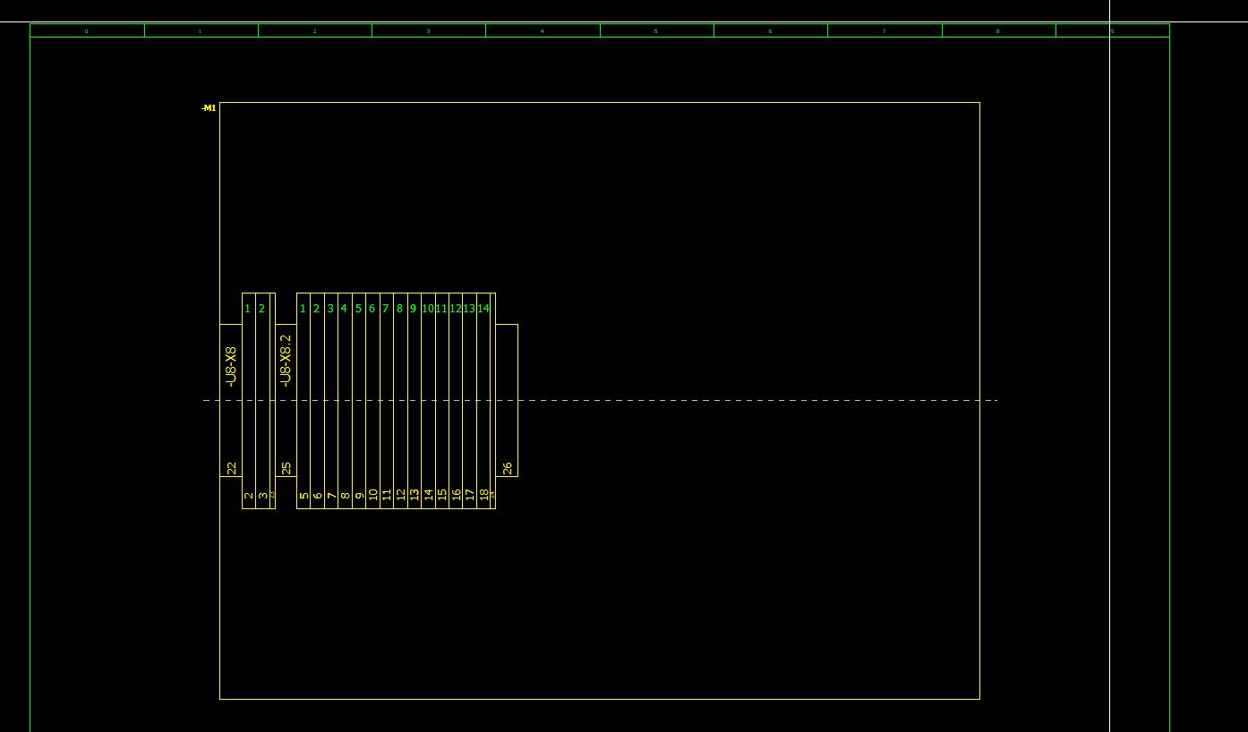

Hallo miteinander,
ich habe das Problem, dass ich keine Schaltschranklegende platzieren kann. Bzw. sie hängt erst gar nicht an meinen Cursor.
Ich gehe wie folgt vor:
Nach dem ich eine Montageplatte (-M1) erstellt habe und meine Bauteile platziert habe, öffne ich über Dienstprogramme-Auswertungen-Erzeugen, unter dem Reiter Auswertungen-Neu, das Auswahlmenü. Dort wähle ich "Schaltschranklegende" aus und trage bei "Ausgabeform" "Manuelle Platzierung" ein, zudem setze ich einen Haken bei "Manuelle Auswahl".
Nach bestätigen dieses Dialogs, wähle ich im nächsten Dialog meine Montageplatte -M1 aus und bestätige erneut mit "OK". Bei den Einstellungen lasse ich alles auf -Nicht aktiviert- und wähle das Formular "F18_005" aus (Dynamisch). Nun, nach einem klick auf "OK" sollten sich die Dialoge schließen und meine Legende am Cursor hängen, allerdings schließt sich das Einstellungsfenster einfach und der Dialog von "Auswertungen" bleibt offen.
Ich habe bereits alle Artikel neu platziert und auch verschiedene Montageplatten probiert, alles ohne Erfolg. In anderen Projekten klappt es wunderbar.
Im jetzigen Projekt hat es am Anfang auch funktioniert, aber seit neu platzieren der Bauteile tritt der Fehler so auf. Übrigens funktioniert es auch nicht wenn ich die Ausgabeform auf Seite stelle.

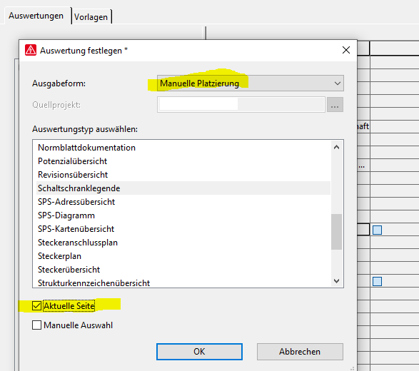

versuche es mal mit der Einstellung
siehe Anhang
LG Petra

Guten Morgen und danke erstmal
@Petra S
Die Einstellungen habe ich bereits ausprobiert, leider ohne Erfolg.
Das Auswertungsmenü bleibt geöffnet.

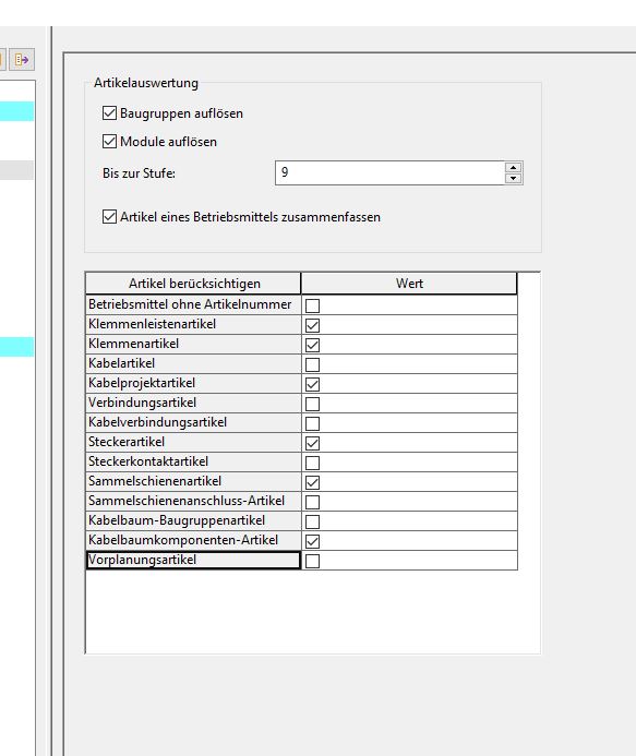

Schau mal bei den Projekteinstellungen > Auswertungen > Artikel > Artikel berücksichtigen ob ein Haken gesetzt ist bei Klemmleistenartikel und Klemmenartikel

Original erstellt von Juke:
Sind gesetzt, siehe Anhang.

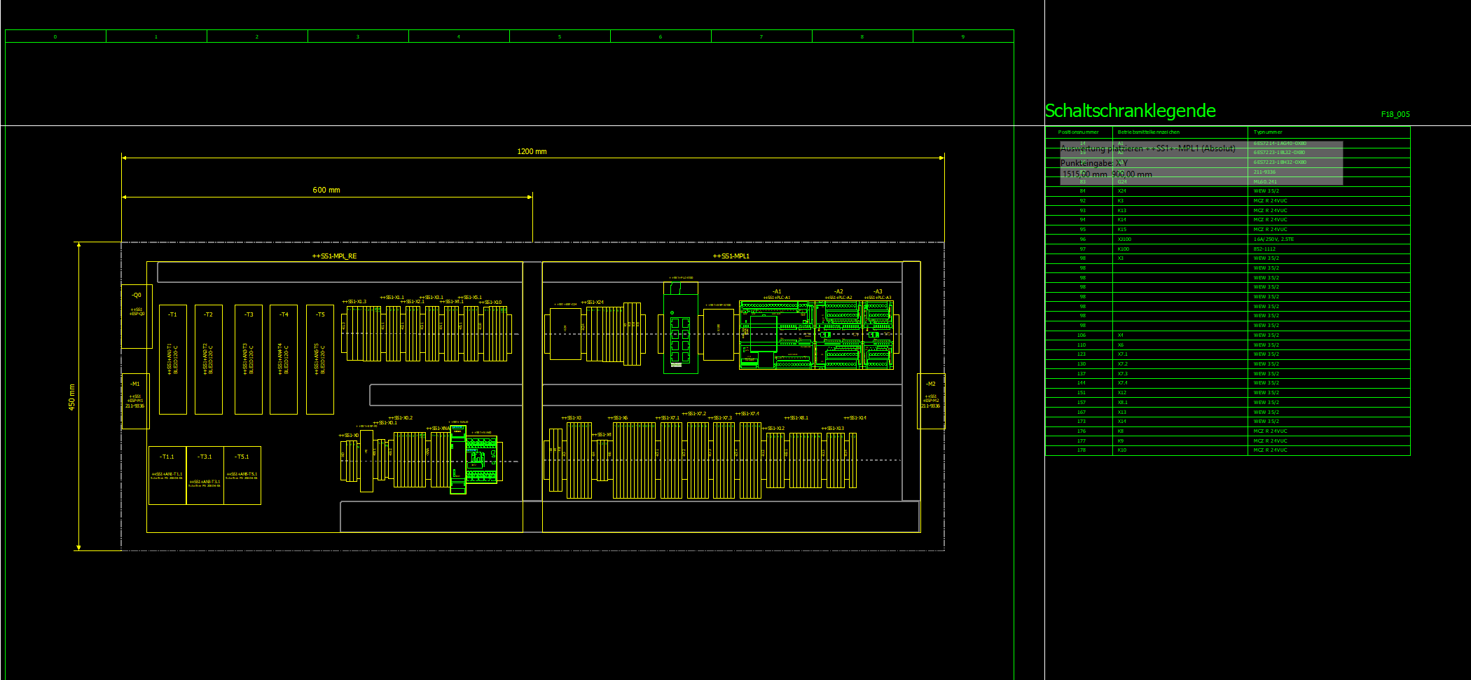

das Formular .f18 ist schon das richtige.
Ich habe Artikelplatzierungen mit eingetragenen Legendenpositionen. In der Legende soll dann der passende Artikel an der Positionsnummer hängen.
Es funktioniert in anderen Projekten, es hat auch hier funktioniert, bis ich den Aufbau bearbeitet habe. (Einige Klemmen wurde gelöscht, bei manchen hat sich nur der Artikel geändert). Seitdem kann ich keine Legende mehr erstellen.

Aaah, dann habe ich was falsch verstanden  Genau das hatte ich nämlich vor: Einzelne Klemmen in der Legende auflisten.
Mir ist nicht aufgefallen, dass in der "funktionierenden" Legende keine Klemmen aufgelistet sind....
