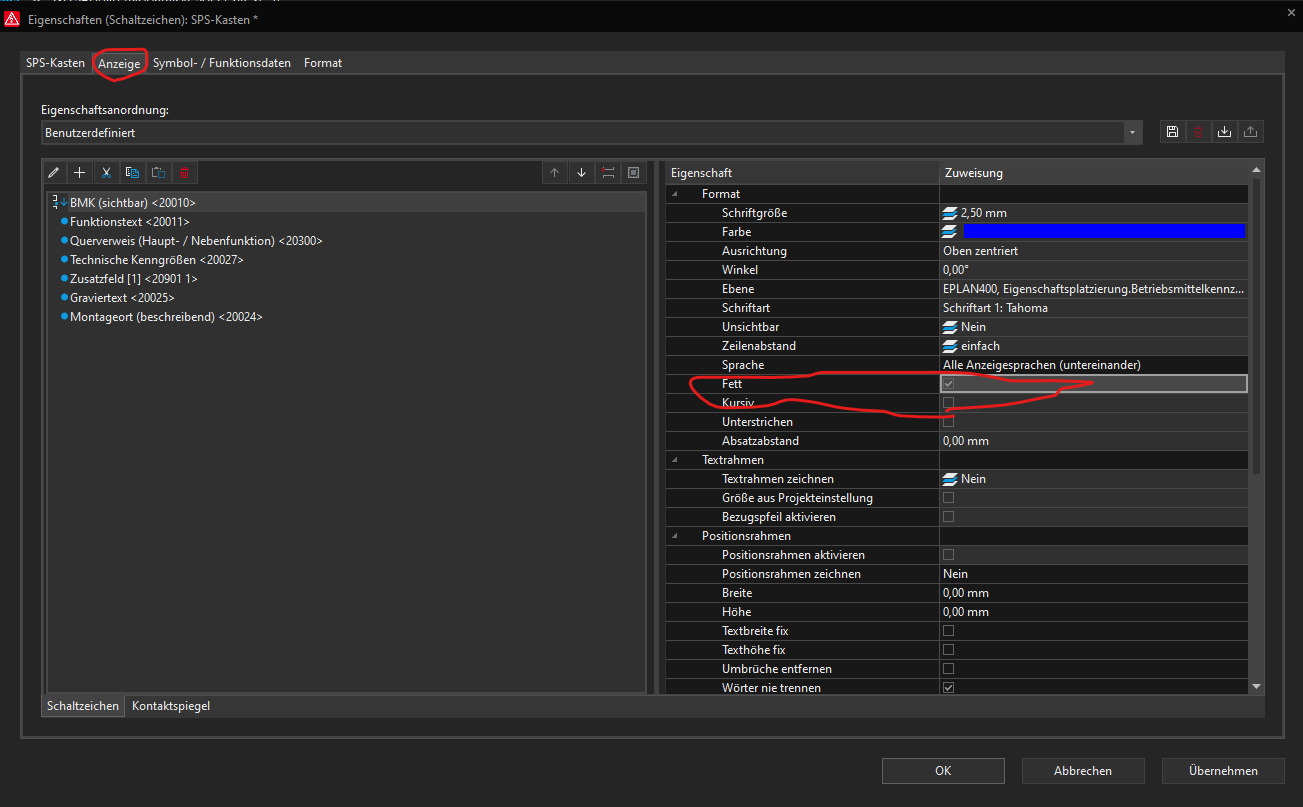

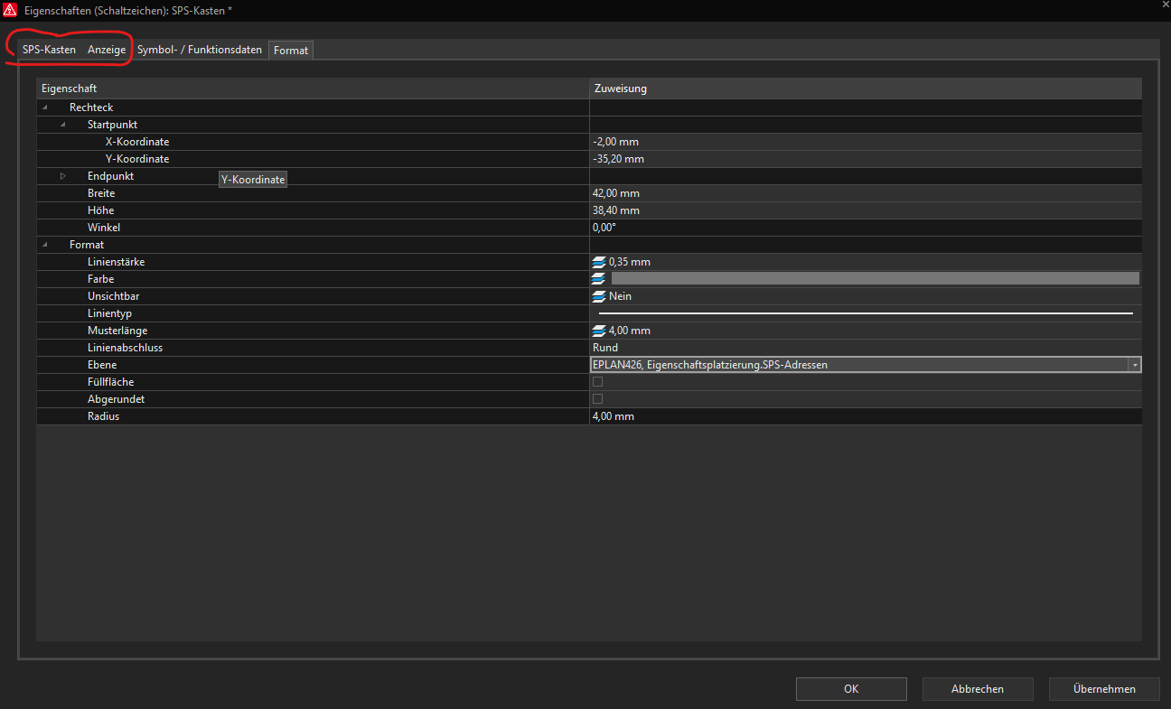

Hallo Zusammen
Ich müsste die Schrift der Ebene EPLAN426, (Eigenschaftsplatzierung SPS-Adressen) Projektbezogen auf Fett anpassen.
Wisst ihr wie ich das bewerkstelligen kann?
Ich arbeite mit Eplan
Pro Panel 2.9 SP1 Update 6
Vielen Dank schon im Voraus
Grüsse elektroemu

ist das eine Funktion, die es nur bei EPLAN Pro Panel 2.9 gibt?
Ich habe EPLAN 2022 und möchte helfen
Also so schaut es bei mir aus:
Im Feld Eigenschaften des Betriebsmittels gibt es Reiter, in dem man Schrift Fett anpassen kann

gut ich bin immer noch bei 2.7, weiss dass bei 2.9 die Ebenenverwaltung an einem anderen Platz ist. Aber auch hier in 2.7 kann man dort nicht auf Fett schalten.

erstellt am: 04. Nov. 2022 11:45    Editieren oder löschen Sie diesen Beitrag!  <-- editieren / zitieren -->   Antwort mit Zitat in Fett Antwort mit kursivem Zitat    Unities abgeben: 1 Unity (wenig hilfreich, aber dennoch)2 Unities3 Unities4 Unities5 Unities6 Unities7 Unities8 Unities9 Unities10 Unities Nur für elektroemu 10 Unities + Antwort hilfreich
In der 2.9 kann man zumindest die "Verwendungsstellen" der Ebenen suchen bzw. in die Suchergebnisliste eintragen lassen:
https://www.eplan.help/de-de/Infoportal/Content/Plattform/2.9/EPLAN_Help.htm#htm/news_p_ebenenverwaltung_erweiterungen_233970.htm
Was aber nicht geht, ist die Schrift in der Ebenenverwaltung auf "fett" umzustellen.
(Es gibt ja in den Anzeigeneinstellungen auch nur die Checkbox zum Anhaken und nicht die Auswahlmöglichkeit "aus Ebene")
Wahrscheinlich werden "nur" die SPS-Anschlüsse betroffen sein - hier bieten sich diverse andere Möglichkeiten zur Massenbearbeitung der Anzeigeeinstellung.
Aber ein einfaches Hin- und Herschalten von fett/nicht fett wird wohl nicht gehen...
