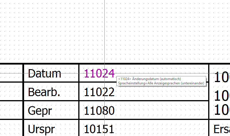

Das habe ich versucht herauszufinden, aber Julia1234 weiß nicht, welches Datum sie im Normblatt ausgibt.
Es gibt in EPLAN nunmal mehr als nur ein Datum, das man dort anzeigen lassen kann.
Das einzig sinnvolle ist in meinen Augen <11024> "Änderungsdatum (automatisch)" der Seiten.
Es stehen aber noch mindestens 37 andere "Datumseigenschaften" zur Verfügung, von denen es fast jede sein könnte.

Also ich habe "Änderungsdatum manuell" im Normblatt gewählt, alle gezeichneten Seiten dann markiert und in den Eigenschaften im Feld "Änderungsdatum manuell"
auf das aktuelle Datum geändert
