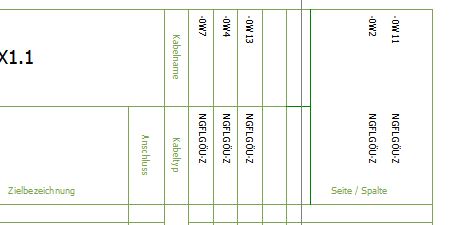

ich muss nur das eine Blatt bzw eine Seite von Normblatt um zwei Spalten manuell erweitern. Da müssen zwei Kabel noch rein in das Blatt.
Dafür müsste ich manuell zwei Linien neu zeichnen und die Wörter Seite/Spalte müssten nach rechts verschoben werden.
Meine Frage, wie kann ich das Normblatt bearbeiten?

du meinst wahrscheinlich ein Formular

Ja, aber nur beim Klemmenplan nicht in der Zeichnung.

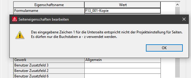

habe das jetzt versucht mit (Dienstprogramme ->Stammdaten -> Formular-> Kopieren)
Wenn ich das Formular dann unter Eigenschaften der Seite implementieren möchte kommt folgende Fehlermeldung.
Julia1234

ich habs geschafft
danke

mich schaudert es ein wenig... Grundsätzlich: Das Normblatt beinhaltet die Kopfdaten des Projektes, Seiteninhalte etc., ein Formular ist das, was z.B. das Inhaltsverzeichnis, Stückliste, Klemmenplan anzeigt.
