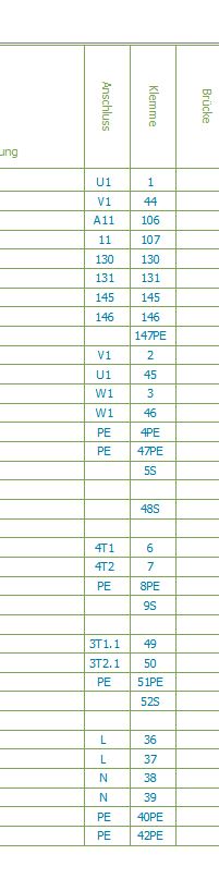

ich habe jetzt einen Klemmenplan aktualisiert und wie man auf dem Foto
zu sehen ist, sind die Klemmen nicht chronologisch geordnet.
Wie kann ich bei erzeugen/aktualisieren von einen Klemmenplan die
Klemmen chronologisch Ordnen?
Vielen Dank
Julia

gehe einmal in den Klemmleistennavigator rechte Maustaste auf der Klemmleiste und dann "Klemmleiste sortieren" dort gibt es verschiedene Möglichkeiten.

Vielen Dank hat geklappt.
