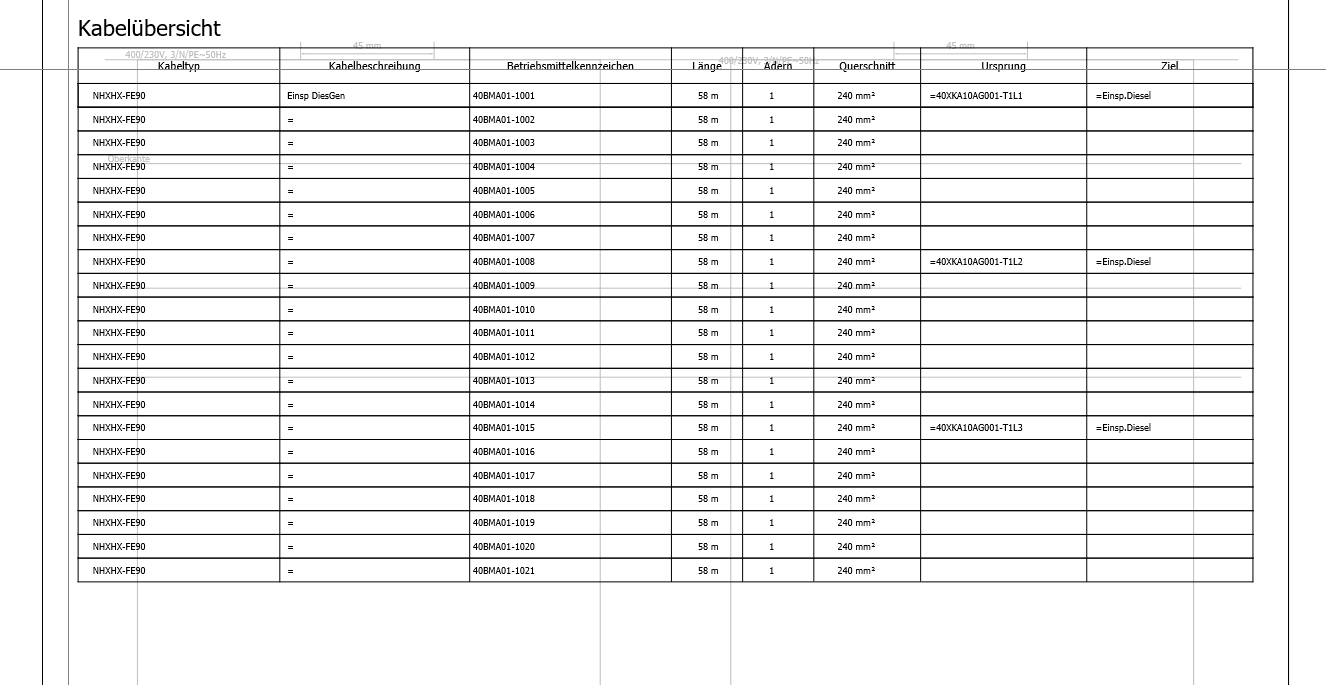

Ich habe ein paar kleine Probleme mit dem Kabelplan.
Einerseits möchte ich gerne in der Spalte *Kabelbeschreibung* jedes Mal die Information anzeigen lassen und kein "=" haben.
Anderseits werden bei Ursprung und Ziel nicht mal "=" eingetragen bei gleichen Informationen.
Zur besseren Veranschaulichung habe ich euch 2 Screenshots zur Verfügung gestellt. 1x EFS, 1xEMB
Vielen Dank für eure Hilfe!!

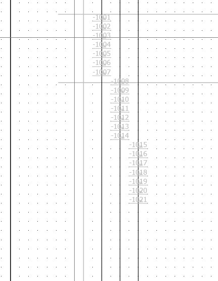

Sehe ich das richtig, dass Du 7 Kabeldefinitionen untereinander auf einer Autoconnecting-Verbindung platziert hast?
Ich stell das jetzt nicht nach, aber meldungsfrei sollte das nicht klappen und wäre eine Erklärung für die fehlenden Einträge bei Quelle und Ziel.
Wie sieht das in den Navigatoren (Verbindungen, Kabel) aus?
Parallele Verbindungen habe ich bis jetzt immer nebeneinander gezeichnet gesehen...

Ja er übernimmt desswegen die Information nicht...
Ja ich habe 7 Kabel übereinander gezeichnet. Wollte keine 21 Auto-Connecting Linien nebeneinander zeichnen. Ich bekomme pro Phase 7 Einzelkabel als Zuleitung + Pe nochmal 7.
Wie soll ich das am besten zeichnen ?

Ich würde es trotzdem nebeneinander zeichnen, ggf. hier einmal mit 2mm-Raster.
Die Eigenschaftstexte (BMK/Farbe/Querschnitt) dann jeweils links neben dem 7er Paket
