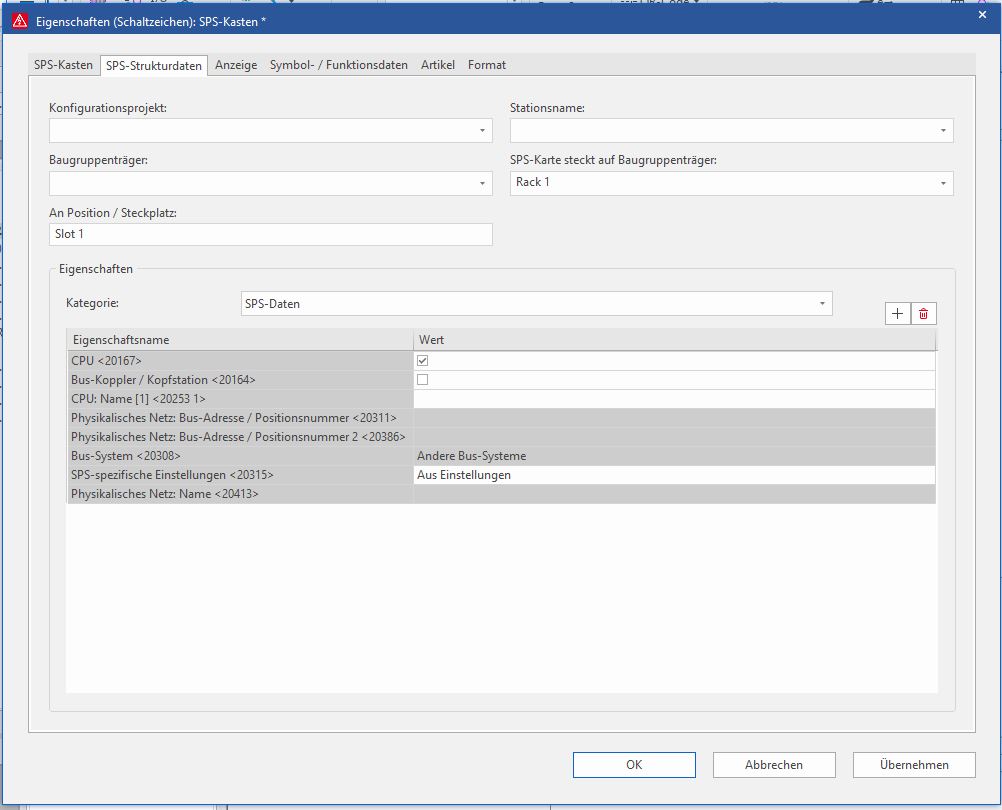

im alten Eplan P8 2.9 habe ich die IP-Adresse für SPS-Geräte immer unter "Physikalisches Netz: Bus-Adresse" <20311> abgespeichert. Im Eplan 2022 geht das nicht. Alle Felder, die damit zutun haben sind ausgegraut. Siehe Screenshot!
Habe ich irgendwo vergessen einen Hacken zu setzten?
Wenn ich das Makro in Eplan P8 2.9 zwischenkopiere, kann ich die Daten veränern.

Habe das hier in den Eplan-News zur 2022 in der Online-Hilfe gefunden:
EPLAN Electric P8 SPS
Netzwerkeigenschaften nur noch an Bus-Anschlüssen bearbeitbar
Netzwerkstrukturen und Bus-Schnittstellen werden über die Bus-Anschlüsse definiert. Eine Eingabe von Bus-Daten am SPS-Kasten ist nicht erforderlich. Daher sind die folgenden Eigenschaften jetzt nur noch an Bus-Anschlüssen bearbeitbar: Physikalisches Netz: Bus-Adresse / Positionsnummer (ID 20311), Physikalisches Netz: Bus-Adresse / Positionsnummer 2 (ID 20386), Physikalisches Netz: Name (ID 20413), Subnetzmaske (ID 20446), Bus-System (ID 20308).
An SPS-Kästen sind diese Eigenschaften nur noch aus Kompatibilitätsgründen zu vorherigen EPLAN-Versionen vorhanden und werden dort ausgegraut angezeigt.
Zu finden im Kapitel "Weitere Optimierungen für die Eplan-Plattform und ihre Produkte"
Die Edith sagt mir gerade, dass das vielleicht gar nicht mal sooo schlecht ist.
Eine CPU z.B. kann schon einmal gerne mehr als einen Bus-Anschluss mit entsprechender IP-Adresse haben, die man jetzt auch entsprechend hinterlegen kann...

Hm, das bringt nun meine Struktur durcheinander.
Ja, das ist schon richtig, aber das brauchen wir nicht wirklich. Unsere CPUs haben nur eine IP-Adresse und diese ließ ich immer in der Übersicht/ Rackaufbau anzeigen. Außerdem, zeichne ich noch eine Netzwerkübersicht aller SPS-Kästen mit deren IP-Adressen. Wie mache ich das nun? Also, das WIE werde ich schon raus finden. Aber das ist wieder mal Arbeit.

Im Prinzip stehe ich vor genau den selben Problemen
Wo ich bis jetzt nur einfach diese Eigenschaft an einer x-beliebigen Nebenfunktion (Rackübersicht, Busübersicht...) zur Anzeige bringen musste, wird das jetzt wohl auf Blockeigenschaften hinauslaufen?
Ich wollte dem Ganzen nur mit Gewalt etwas Positives abgewinnen - its not a bug - its a feature oder so.

Ich bin auch auf Blockeigenschaften ausgewichen, die kann ich belegen und bezeichnen wie ich oder der Kunde es will.
Dann kann EPLAN von mir aus mit jeder neuen version die Busadresse neu erfinden!

in der Vergangenheit ist hier die Adresse auch am SPS-Kasten in die Eigenschaft 20311 eingetragen worden.
Der Wert ist in den konvertierten Projekten jetzt noch vorhanden, kann aber nicht mehr gelöscht werden. In der Eigenschaftsanordnung wird die Adresse aber noch angezeigt. Kann man den Eintrag entfernen? Durch komprimieren evtl? Ich habe schon mehreres probiert, aber noch keine Lösung.
Hat jemand eine Idee?
