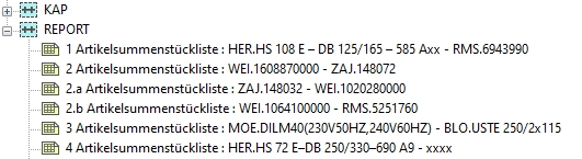

ich benötige einen Tipp bei der Erstellung der Sammelstückliste. Ich habe mir in der Auswertung Vorlagen angelegt mit denen ich immer eine Sammelstückliste nach Bauelementenplatten erzeuge.
Ich möchte, dass man diese anhand der Namen sofort erkennt. Auf dem Bild sieht man es wie die Benennung momentan aussieht: Neben der Nummerierung und den Titel "Artikelsammelstückliste " steht noch der erste und der letzte Artikelname aus dieser Liste (was für mich total schwachsinnig und unnötig ist).
Ich bräuchte aber zB für
1 -> A1
2 -> A2.1
3 -> A2.2
etc.
Und den ganzen Stuss mit Namen nach dem Doppelpunkt am besten komplett weg.
Ich finde nicht wo ich diese Einstellungen vornehmen kann.
Einzig bei der Auswertung in den Eigenschaften "Startseite des Auswertungsblock" könnte ich den Seiten Namen beeinflussen. Aber zB A2.1 geht nicht, da der Punkt nicht erlaubt ist. Ich kann höchstens A2_1 verwenden. Sieht schon komisch aus, wenn man den ePaln dem KDen übergibt. Und dann die Artikelnamen aus dem Titel kriege ich auch nicht weg...
Wer kennt dafür eventuell die Lösung?
Grüße, Tapac

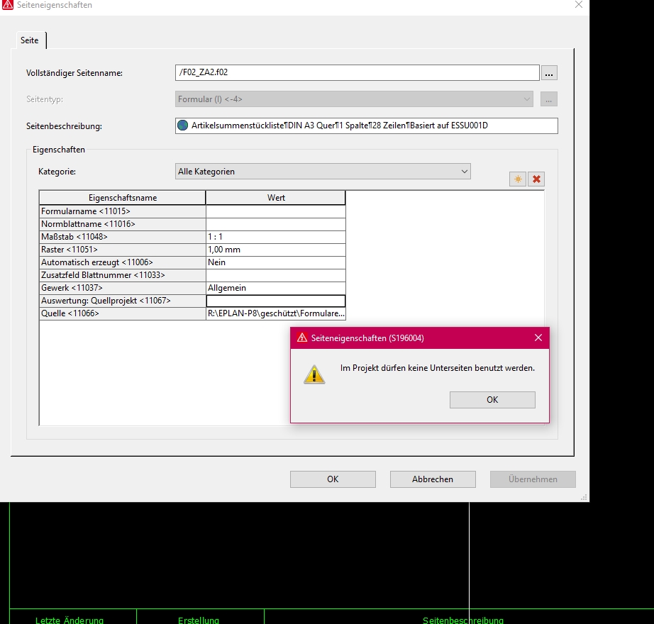

Das ist schon mal ein guter Tipp. Ich habe in der Vorlage die Seitenbeschreibung (unten) angeklickt und kann scheinbar den Dialog dort ändern. Was auf dem Screenshot steht, ist das original. Aber egal ob ich was ändere oder alles so stehen lasse wie es ist, beim klicken auf OK kommt die Meldung. Ich komme nur mit Abbrechen raus.........

Was in der Seitenbeschreibung stehen soll stellst du bei den Auswertungen ein.
Dienstprogramme > Auswertungen > Erzeugen > Vorlagen
Bei deiner Auswertung wird bei " Automatischer Seitenbeschreibung" ein Haken gesetzt sein, dann erzeugt EPLAN die Seitenbeschreibung aus den Formulareinstellungen.
Nimm den Haken raus dann kannst du im Feld "Manuelle Seitenbeschreibung" die gewünschte Beschreibung eintragen.
Oder du änderst im Formular bei den Eigenschaften das Feld "Format für automatische Seitenbeschreibung"
