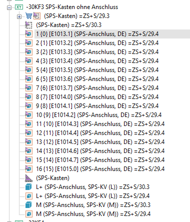

Ich habe das Problem, das wenn ich wie im Bild 1 gezeigt eine Rack Übersicht einer ET200SP 16 DI einfügen werden mir die Kartenversorgungsanschlüsse automatisch als die ersten 2 Digitaleingänge gesetzt(wie 2. Karte in Bild 1, 1. Karte Bild 1 ist das abgespeicherte Makro)
Wie kann ich das ausstellen sodass die zwei Anschlüsse die Kartenversorgung bleiben?

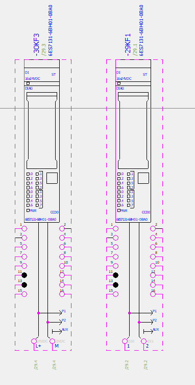

Zweites Problem, sobald ich die Übersicht und Rack Ansicht eingefügt habe hab ich im SPS Navigator immer einen weiteren SPS Kasten wie in Bild 2 dargestellt, so dass ich in der Meldeverwaltung immer die Fehlermeldung haben verfügt über mehr Funktionen als das Betriebsmittel bereitstellt.
Wie kann ich das beheben ??

Dir fehlen vermutlich die Funktionsschablonen für L+ und M am Artikel des Terminalmoduls.
Gruß Werner

Event. ist das Makro falsch?
oder die Funktionsschablone?
stimmt die Funktionsschablone mit dem Makro überein? -->Prüflauf
Aus Erfahrung:
Makros aus dem Dataportal muss man immer selbst prüfen, Funkktionsschablonen zur Sicherheit auch.
Leider.

bei diesen Makros ist gerne mal L+ und M an der Base Unit angetragen, dann kommt es darauf an, ob man Einzelteil oder Baugruppe einfügt.
Wie Ditter schreibt: Daten kontrollieren, besonders die aktuellen ET200SP sind teilweise ein Witz.

Danke für eure Hilfe es waren die fehlenden Angaben in der Funktionsschablone
