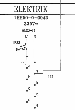

Hallo Alle!
Weiß wer was es mit den Punkten auf diesem beigefügten Schaltplan auf sich hat?
Wie kann man so etwas auf EPLAN Platform 2022 replizieren?

117 und 118 Könnte eine Klemme oder Potentialverteiler sein mit 4 Anschlüssen.

Es könnte aber auch eine Phasenschiene mit je 4 Potenzialanschlüsse sein.
Aber ja: eine 4-fach Durchleiterklemme wäre die einfachste Möglichkeit das nachzubilden

ich würde auch auf eine Mehrfachklemme tippen. 117/118 ohne weitere Bezeichnung die Anschlüsse, die auf a,b,c,d durchgereicht werden. Jetzt mal abgesehen davon, dass diese Klemme dann 5 Anschlüsse haben sollte...

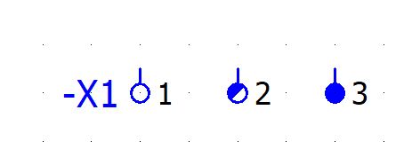

Wobei... diese ausgefüllten Klemmen lassen mir keine Ruhe. Ich habe da zwar nichts drüber, aber es gab da mal eine Vorgabe bei VW mit Halbkreis gefüllt und Vollkreis gefüllt. Das hatte was damit zu tun ob es diese Klemme noch woanders gab, oder so.

Ja Ralf, es gab mal...
Also aus alten Zeiten kenne ich die Bedeutungen:
Offener Kreis = Schraubklemme
Schwarzer Kreis = Lötverbindung.
und dann gab es ein VW-Special:
Die halb geschwärzte Klemme = Wiederhol-Klemme. Das war eine wiederholte Darstellung einer Potenzialklemme, die aber nicht zweimal oder öfter existierte, sondern der Elektriker wusste sofort, von welcher Klemme das Potenzial abgegriffen wurde, ohne im Plan blättern zu müssen.
Na, fällt jemandem etwas auf? Mit etwas Fantasie: Ersetzt 'mal gedanklich den Begriff "Wiederholklemme" durch "Teilklemme"... und das schon vor ca. 40 - 45 Jahren, als es noch gar keine Eplan gab.
Aber ich denke, in dem hier behandelten Fall handelt es sich tatsächlich um eine 4-fach-Klemme, z. B. der Quattro.
