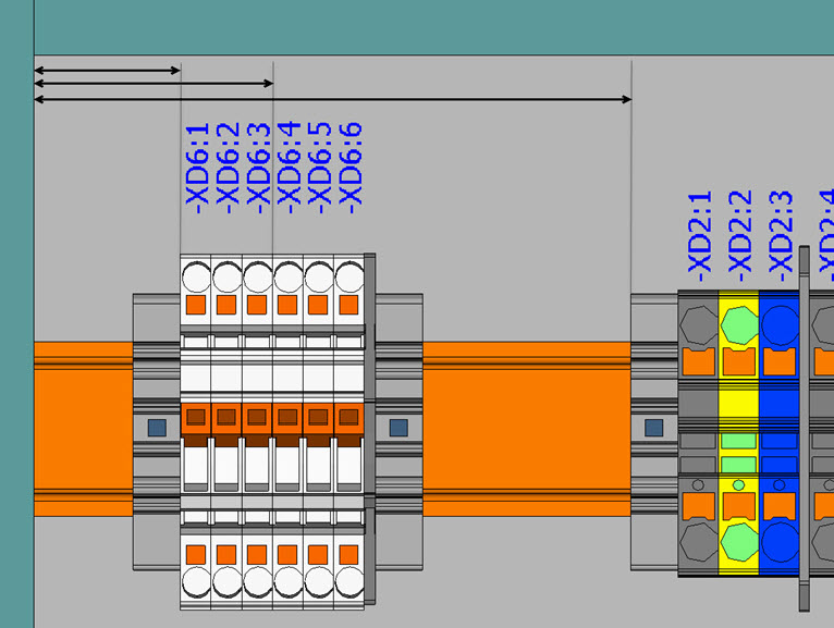

Ich müsste Daten exportieren, die die Liste der Artikel und die Position auf der DIN-Schiene enthalten. Mein Ziel ist es, Geräte mit einem Roboter zusammenzubauen.
Wir sind derzeit in der Lage, aus Eplan eine XML-Datei zu generieren, die die Geräte, die gegebene Hutschiene und die Position jeder seriellen Klemme enthält. Über Athex XML-Datei exportieren.
Ich weiß jedoch nicht, wie ich eine Datei anderer Geräte mit einer Position auf dem angegebenen Balken generieren kann.
Hast Du eine Idee?

hallo,
ich glaube das wird sehr schwierig.
du müstest bei jeder din schiene das bmk ganz links finden und aus den artikeln die abmessungen auslesen.
weiters (wenn abstände zwischen den teilen sind) müsstest du noch einbauabstände eintragen.
das alles kannst du dann in eine excel oder auslesen, aber ob es den aufwand lohnt...

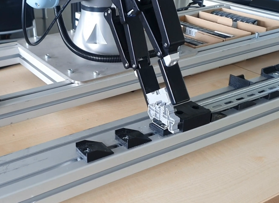

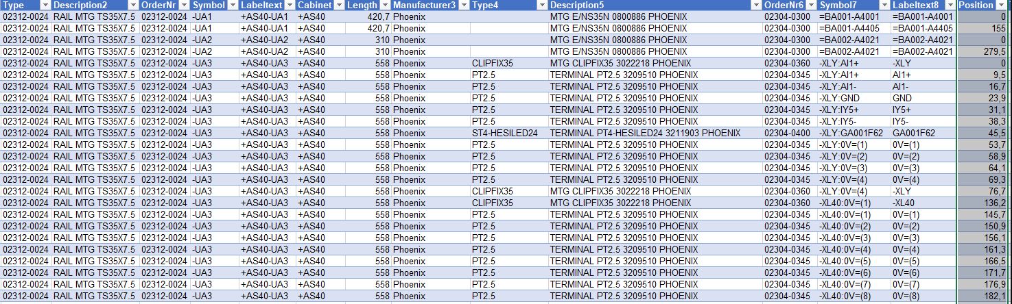

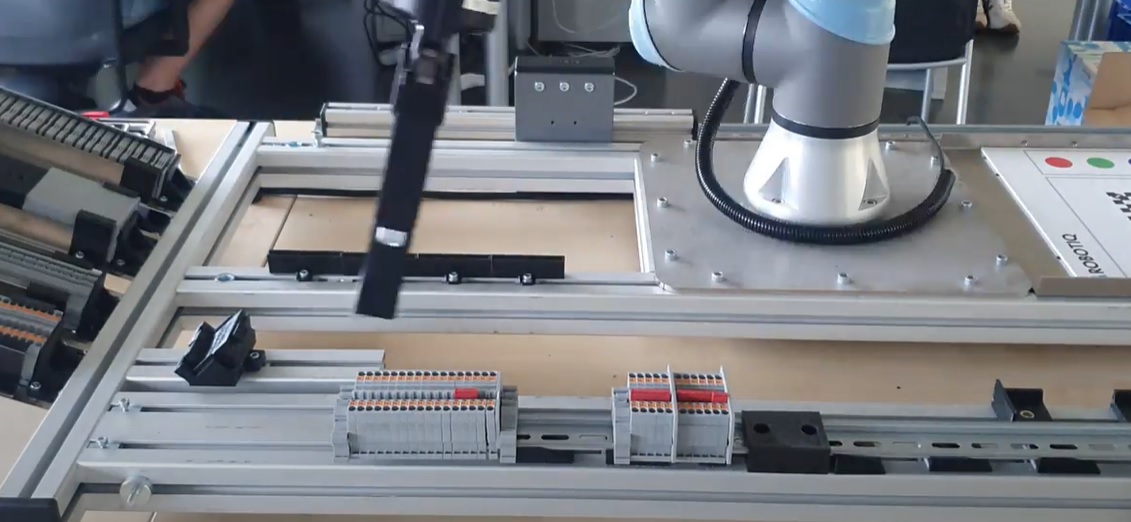

Aktuell kann ich ENDHALTER, KLEMME, QUERVERBINDER, DECKEL und TRENNPLATTE mit einem Roboter bestücken. Die Daten zu Material und Standort werden aus Eplan gespeichert (Athex xml-Datei)
Hier ist mein aktuele Beispiel:
https://drive.google.com/file/d/1YpJQGxn1mcGITPWCPM-w5miPG30pmWsD/view?usp=sharing
https://drive.google.com/file/d/1YbtvcH297Iy6pdl0zi-DgSfXY1hrXZ1s/view?usp=sharing
! Der nächste Schritt ist die Generierung weiterer Geräte und Positionen auf der DIN-Schiene.
Bitte helfen Sie bei der Generierung von Daten (DIN-Schiene + Geräte + Positionen)

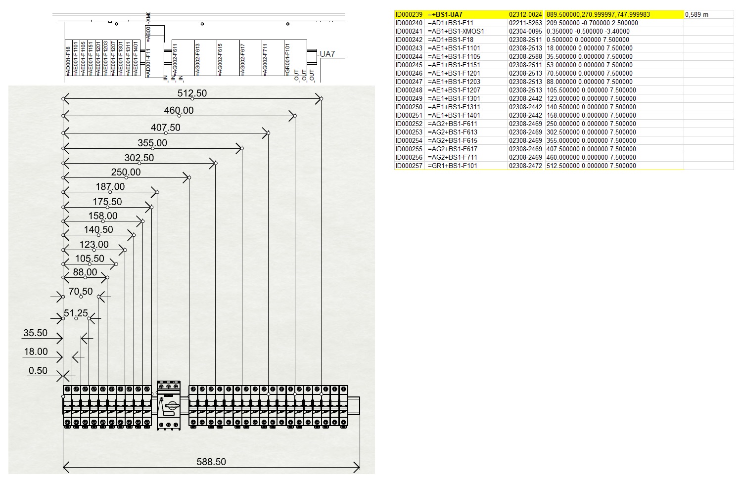

erstellt am: 14. Okt. 2022 13:29    Editieren oder löschen Sie diesen Beitrag!  <-- editieren / zitieren -->   Antwort mit Zitat in Fett Antwort mit kursivem Zitat    Unities abgeben: 1 Unity (wenig hilfreich, aber dennoch)2 Unities3 Unities4 Unities5 Unities6 Unities7 Unities8 Unities9 Unities10 Unities Nur für PTCZ84 10 Unities + Antwort hilfreich
Du müsstest durch den Bauraum iterieren und alle Hutschienen einsammeln. Dann für jede Hutschiene die Geräte mit Koordinaten rausschreiben.
Habt Ihr eine API-Lizenz?

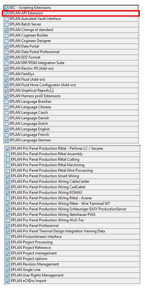

Original erstellt von Jonny Wire:
Wir haben diese Einstellungen, siehe Printscreen
EPLAN API EXTENSION - ist das die Lizenz?
Ja das ist die API-Lizenz, damit könnt Ihr per Addin das ganze auch auslesen.
Super,
kannst du mir bitte raten, wie ich das erreichen kann?
wie man eine einfache API programmiert für:
+ Export Materialliste
+ BMK
+ Angabe auf welcher DIN-Schiene es liegt
+ Position (mm) auf der DIN-Schiene
Ich habe keine Anleitung gefunden

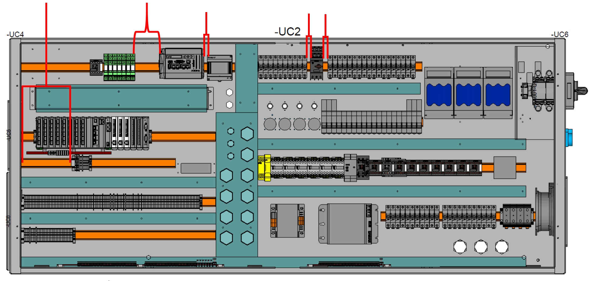

erstellt am: 26. Okt. 2022 15:40    Editieren oder löschen Sie diesen Beitrag!  <-- editieren / zitieren -->   Antwort mit Zitat in Fett Antwort mit kursivem Zitat    Unities abgeben: 1 Unity (wenig hilfreich, aber dennoch)2 Unities3 Unities4 Unities5 Unities6 Unities7 Unities8 Unities9 Unities10 Unities Nur für PTCZ84 10 Unities + Antwort hilfreich
wie würde das aussehen, wenn man die Position der Geräte bekommen?
Maße mit xyz Koordinate und BMK?
Hintergrund ist der, dass ich überlege wie man die Beschriftung auf der Montageplatte vereinfachen kann.
Idee ist, dafür einen Endlosmarkierer zu verwenden, wo die BMKs dann passend zur Bauteilgröße pro Schiene ausgegeben werden.
Oder ist das zu anspruchsvoll?

Original erstellt von mci2020:
Hallo, dieses Verfahren kann wahrscheinlich nicht verwendet werden. Beim Platzieren der Geräte gibt es auch Freiräume zwischen den Geräten. siehe Bild

Ich habe eine Lösung gefunden (die allerdings komplizierter ist).
Wenn ich ein 3D-Modell im WRML-Format exportiere und die WRML-Datei in einem Texteditor öffne, kann ich die Informationen lesen:
Instrumenten-ID (EPlan), XYZ-Position, gebunden an DIN-Schiene, und manchmal Rotation

Ich habe das Wrml-Modell in das 3D-CAD-Programm importiert, um es zu überprüfen, und die Positionen gemessen. Die Abmessungen über die Positionen stimmen überein und können aus der WRML-Datei gelesen werden

Hallo PTCZ84,
werden die VRML-Daten automatisch interpretiert und
welchen Roboter nutzt ihr zum platzieren der Bauteil ?

Original erstellt von ToNicZ:
Hallo PTCZ84,
Universal Robot UR3e
