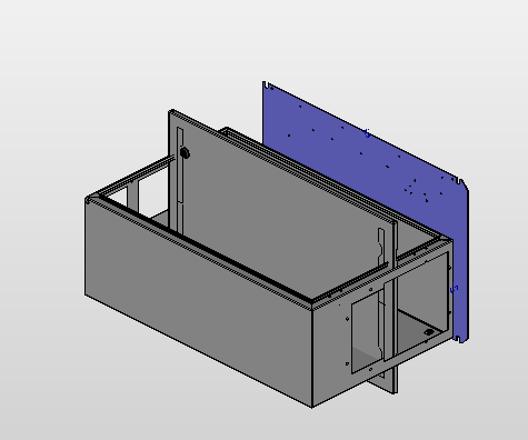

Hallo miteinander,
ich hab ein Problem mit der Makroerstellung für ProPanel.
Nach Import 3D-Grafik und drehen aller Teile mittels Achse, Definition aller Teile und Makroerstellung
passiert folgendes : Beim Einfügen Schaltschrank verhagelt es irgendwas
Füge ich das Makro über "Einfügen - Fenster-/Symbolmakro" ein - passiert nix.
Kennt jemand von Euch das Problem ? Was mach ich falsch bei der Erstellung des Makros / Schaltschranks ?

Cheers,
du darfst bei erstellen des Makros nicht die Achsen drehen, sondern du muss die Ausrichtung der Einbaufläche (vorher natürlich eine definieren) verändern (drehen / verschieben / umdrehen) je nach dem, was du benötigst.
liegt alles in der Toolbar "ProPanel - Betriebsmittellogik"
oder Menü:
Bearbeiten -> Betriebsmittellogik -> Einbaufläche

Am besten importierst du die 3D Datei nochmal neu.
Dann nimmst du dir das Chassis ohne Tür und Mopla in einen neuen Bauraum, gibst ihm erstmal eine Einbaufläche. Beim Schaltschrank meistens unten.
Anschließend vergibst du die Montageflächen. Eine für die Tür und eine für die Montageplatte.
Dann speicherst du das Chassis als z.B. "Chassis_Makro:3D"
Dann nimmst du die Tür in einen Bauraum und machst dort das Gleiche. Eine Einbaufläche, einen Anfasspunkt und falls benötigt eine Montagefläche (Für Taster, HMI, usw).
Dann speicherst du die Tür als z.B. "Tür_Makro_3D"
Jetzt nimmst du die Montageplatte, gibst ihr eine Einbaufläche und einen Anfasspunkt. Danach eine Montagefläche, also die Fläche wo Kabelkanäle etc drauf kommen.
Jetzt wieder als "Mopla_Makro_3D" abspeichern.
So. Jetzt kannst du in einem Bauraum das Chassis Makro nehmen, dort das Mopla Makro einfügen und vorne das Türmakro dran. Strg+a und alles als Makro "Komplettschrank_Makro_3D" speichern.
Achte aber auf die richtigen Definitionen der einzelnen Makros.
