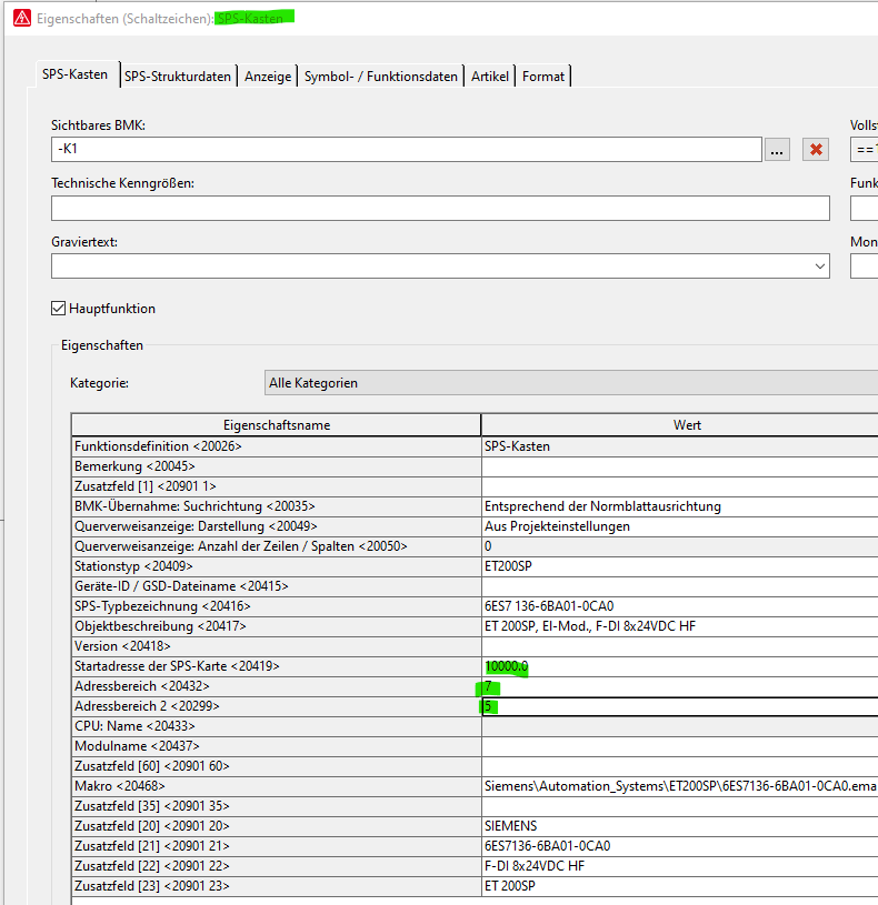

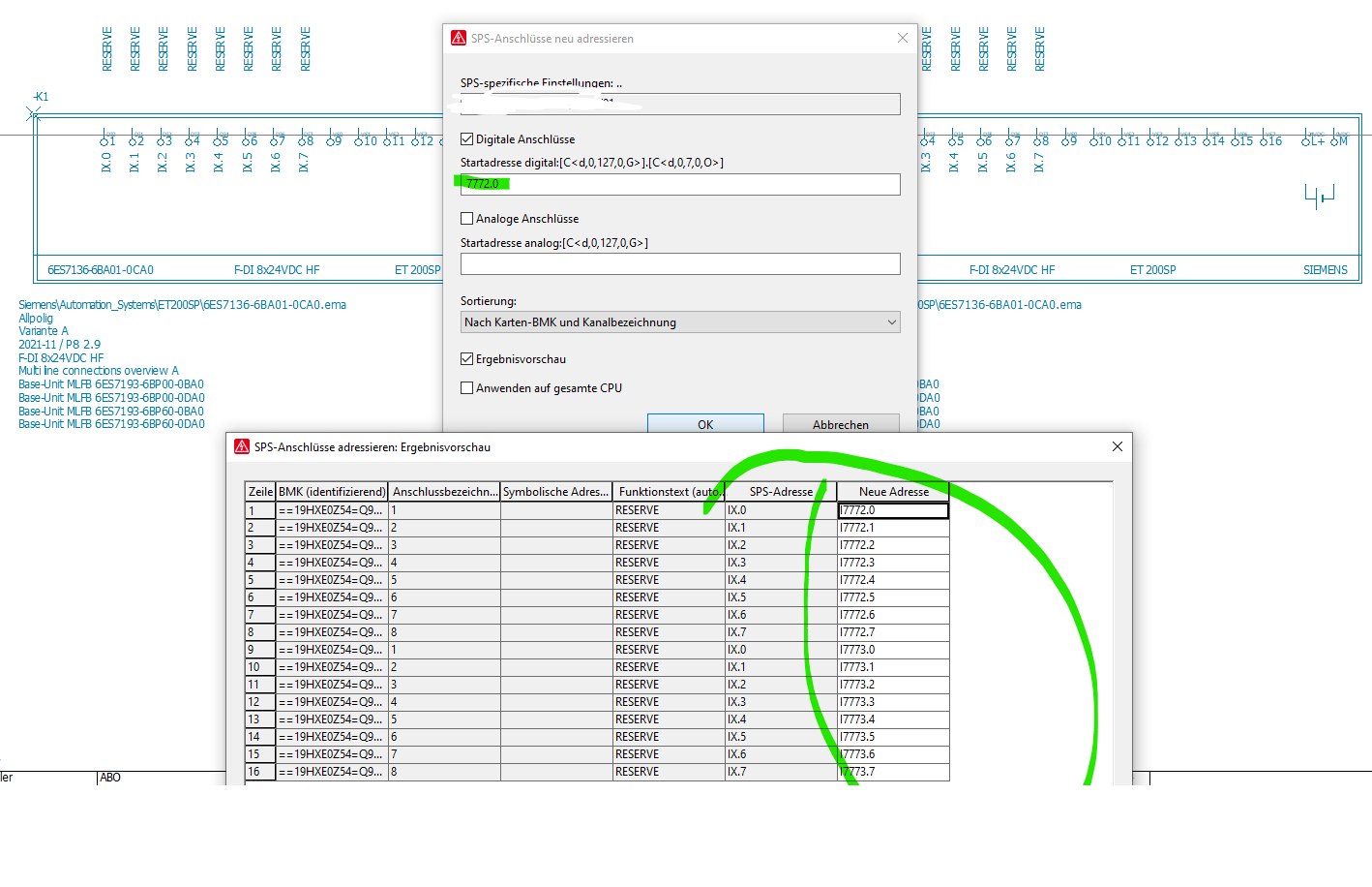

Guten Morgen in die Runde
Nun, unser sehr bekannter Lieferant mit türkisen Buchstaben Anfang S und Ende S, hat mal neue F DI Karte rausgebracht. Und hoppla sie benötigt auf einmal 7 EB und 5 AB.
Nun habe ich die Ehre mein Plan in 2.4.4 neu zu Adressieren.
Ich habe schon versucht mit Startadressen und Adressbereichen zu arbeiten, aber es funktioniert nicht.
Hat jemand schon sowas gemacht und kennt den richtigen Weg?
Ich habe in Screenshots mein Vorgehen dargestellt.

Was du vermutlich suchst ist <20548> SPS-Gerät: Datenlänge (Eingänge)
weiß jetzt aber nicht ob es das in deiner Version gibt.
Hier hab ich auch mal ein Video dazu gemacht
https://youtu.be/jR71h-HLYGg
YouTube Kanal "EPLAN kurz erklärt"

Eines ist mir aufgefallen:
Wenn Du die Karte ab Bit 10000.0 adressieren willst, solltest Du "10000" und nicht "10000.0" bei Startadresse eingeben.
Die benötigten Ausgangsbytes sind ja für den Stromlaufplan erst einmal nicht relevant, solange Du für die "echten" Ausgänge einen anderen Adressbereich hast.
Ich arbeite auch mit der Eingabe "Startadresse", und das funktioniert bei mir auch gut.
Die tabellarische Bearbeitung der SPS-Baugruppen (nach Hauptfunktionen gefiltert) hilft, dabei den Überblick zu behalten.
Gruß Werner

Original erstellt von EPLAN kurz erklärt:
Das ist des ja, bei 2.9 gibt es das, aber 2.4.4 nicht.

Ja dann nutz 2.9 mach ein Seitenmakro und füg die wieder in dein Altprojekt ein

Original erstellt von Werner T.:
Gruß Werner
Hallo Werner
ja - ich habe es schlicht und einfach nicht gewusst, dass man keine Gleitzahl im Eigenschaften eingeben darf.
Jetzt klappt alles wie es soll.
