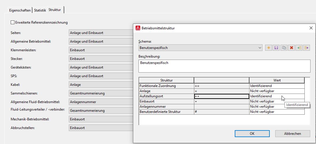

erstellt am: 16. Sep. 2022 13:55    Editieren oder löschen Sie diesen Beitrag!  <-- editieren / zitieren -->   Antwort mit Zitat in Fett Antwort mit kursivem Zitat    Unities abgeben: 1 Unity (wenig hilfreich, aber dennoch)2 Unities3 Unities4 Unities5 Unities6 Unities7 Unities8 Unities9 Unities10 Unities Nur für ELS.Eugen 10 Unities + Antwort hilfreich
Original erstellt von ELS.Eugen:
..Da ist der Aufstellungsort ++HSK1(Hauptschaltschrank1) in z.B Einbauort +ESP(Einspeisung), +AN1(Antrieb1), +AN2(Antrieb2) und +BP(Bedienpult) unterteilt...
Hallo Eugen
versuche es mal mit folgenden Projekteigenschaften: siehe Bild
somit hast du nur noch ++HSK1-X10
HOC
