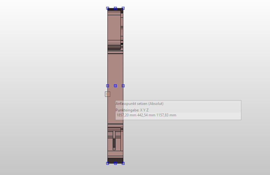

gibt es einen Trick, wie man Anfasspunkte beim Makro-Erstellen eindeutig platzieren kann. Es kommt bei mir oft vor, das der Anfasspunkt z. B. auf der Rückseite des Bauteils landet. Oder ganz woanders im Raum.

Ja, es geht um den 3D-Bereich in Pro Panel. Die Version ist 2.9.
Wie ich zu den Anfasspunkten komme ist klar, es geht um das platzieren. Die Anfasspunkte landen fast nie da, wo ich die hin haben möchte...

Darum geht es nicht. Ich möchte auf dem 1. Screenshot den Anfasspunkt genau auf der Kante platzieren. Wenn ich das mache verschwindet der Anfasspunkt aber irgendwo nach hinten (Siehe 2. Screenshot).

Du bist im 3D und musst auch etwas richtig fangen. Du könntest aber auch mit der gedrückten Strg Taste nacheinander 2 Punkte anklicken, z.b. die Ecken und somit nimmt EPLAN davon die Mitte.

Ich sehe keine Einbaufläche bei Deinen Screenshots.
Ich setze häufig den Anfaßpunkt an eine Kante der Einbaufläche.
LG, Ralph Wagner

Wie kann ich das denn richtig fangen?
Wenn ich die Einbaufläche neu setzt, tut sich auch nichts. Alle Punkte die ich setze (Anfasspunkte und Montagepunkte) werden irgendwoanders platziert.

Hast du die Fänge eingeschaltet? Objektfang?
Besteht dein Makro vielleicht aus mehreren Teilen, die noch gruppiert werden müssen?

Objektfang, Rasterfang, Montageflächenfang und Montagerasterfang sind aktiviert. Gruppiert ist auch alles...

Dann dreh das Makro mal ein Stück um Z, vielleicht lässt sich der Anfasspunkt aus der Ansicht heraus nicht so genau platzieren.

Bekommt der Anfasspunkt beim Platzieren ein rotes Viereck?
Welche Rastereinstellung nutzt du?

Das rote Viereck ist da. Das Raster ist auf A eingestellt.

Kannst du mir sagen, was das für ein Artikel ist? Ich würde mir den gerne mal im Bauraum ansehen.

Danke schonmal. Das ist der Artikel 1770360000 von Weidmüller.

Okay, das Makro hat hinten nicht viele Fangpunkte außer der Mitte der Einbaufläche.
Du musst quasi mit Offset arbeiten.
Blickpunkt unten-->Anfasspunkt-->rechte Maustaste-->Platzieroptionen-->Offset Y (z.B.:5mm(musst du ausprobieren))-->Mausfang an linken mittleren Fangpunkt der Einbaufläche.
