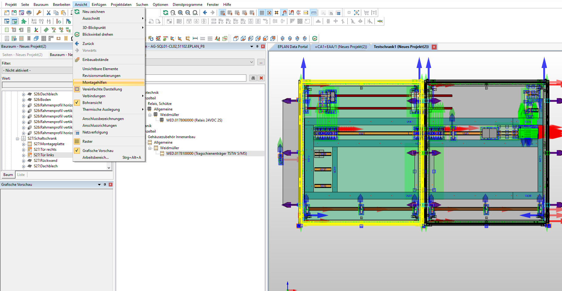

wie kann ich in Pro Panel die Montagehilfen deaktivieren? Der Haken unter Ansicht ist rausgenommen (Siehe Screenshot), die Ansicht bleibt jedoch... Neu gestartet habe ich bereits probiert.

Ist  das Projekt evtl. auf Makroprojekt eingestellt?
Im Makroprojekt lassen sich die Montagehilfen nicht deaktivieren.

Ja, daran lag es. Danke dir
