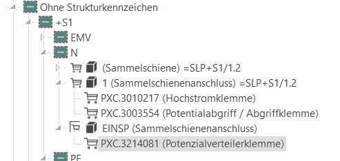

Hallo Kollegen,
ich habe einen Frage zu Sammelschienenanschlüsse.
Ich habe eine Sammelschiene definiert.
- Sammelschienendefinition
- Sammelschienenanschlüsse
Wie kann ich die Anschlussbezeichnung durchnummerieren ?
Ich habe schon getestet:
Alle Anschlüsse markieren, BMK nummerieren.
Leider kein Erfolg
Das einzige was gut klappt ist mit Tabellarisch bearbeiten.
Das muss doch auch automatisch funktionieren?

Automatisches nachträgliches Nummerieren ist mir ebenfalls nicht bekannt.
Kopiert man einen Sammelschienen auf eine andere Seite mit der Methode "Mit nummerieren", dann wird das BMK nummeriert, aber nicht die Anschlußbezeichnung.

Ehrlich gesagt finde ich den Dialog nicht, sondern nur denn (siehe Bild)

Das wird nicht nachträglich funktionieren. Sammelschienenanschlüsse kannst du im Grunde wie einen Geräteanschluss sehen.
Diese lassen sich beim platzieren Online Nummerieren, aber nicht nachträglich mit der Offlinenummerierung. Dort läßt sich nur das BMK Nummerieren und nicht die Anschlussbezeichnung. Da wäre sicher das tabellarische Bearbeiten das schnellste.

Eplan nummeriert Sammelschienenanschlüsse beim kopieren:
Es ist ein Sammelschienenanschluss mit Anschlußbezeichnung ausgestattet. Beim Kopieren werden dann (solange das BMK gleich bleibt) die Anschlüsse durchnummeriert.
Vorraussetzung: Im eingestellten Nummerierungsschema ist bei "Bezeichnungen" Sammelschienenanschluss ausgewählt und mit Zähler (C<...> ) eingestellt.
Tipp: Damit sich beim Kopieren das BMK der Sammelschiene nicht ändert, kann im eingestellten Nummerierungschema auf dem Reiter "BMK" die Sammelschiene abgewählt bleiben. Dann ändert sich das BMK beim Kopieren der Sammelschiene nicht mehr und auch auf folgenden Seiten werden beim Kopieren und gleichbleibendem BMK die Anschlußbezeichnungen nummeriert.
Nein, die Anschlußbezeichnungen der Sammelschienen lassen sich nicht durch die OFFLINE-Nummerierung ändern (Im BMK-Navigator Rechte Maus "Nummerieren" = Offline-Nummerierung)
OFFLINE-Nummerierung ist der Screenshot von "MarcCore" oben,
ONLINE-Nummerierung zeigt der Sreenshot von "EPLAN kurz erklärt" oben.
Zum Arbeiten mit nummerierten Sammelschienen empfehle ich folgende Vorgehensweise:
Erzeugt eine Sammelschienenanschluss mit einer Anschlußbezeichnung oder erzeugt eine Sammelschienendefinition
sei es im Schaltplan grafisch
oder im BMK-Navigator mittels Rechte Maus "Neu"
PS: Diesen ersten Schritt kann man vielleicht auch weg lassen.
Dann im BMK-Navigator auf dieser Funkktion Rechte Mausstaste "Neue Funktionen".
Steht ihr auf einer Sammelschiene bietet EPLAN diese Funktionsdefinition nun direkt als Funktion an,
ansonsten gilt es die Funktionsdefinition auf Sammelschienenanschluss zu setzen (Auswahlbutton rechts in Zeile 3))
Dann bitte in Zeile 2 die Sammelschienenanschlussnummern eintragen die Ihr projektieren möchtet: Zb. 10-30
und dann kann man in Zeile 5 die Anzahl neuer Funktionen erkennen.
Mit "OK" bestätigen und man hat neue nummerierte Sammelschienenanschlüsse, die noch nicht platziert sind.
Dann zum Projektieren der alte Trick: Drag'n Drop

Ich hätte eine Frage zur Funktionsschablone.
Ich würde die Klemme PTU 35/4X6/6X2,5 BU (3214081) von Phoenix gerne als Artikel einfügen die die Anschlüsse jeweils als Sammelschienenanschluss in der Funktionsschablone hinterlegen.
Habe ich auch gemacht - siehe Anhang (ich hoffe es klappt???)
Im Betriebsmittelnavigator wird mir aber nur ein Anschluss angezeigt. Was mache ich falsch? 50cm-Problem?
Ich könnte es auch mit Teilklemmen machen - aber als Neuling von Eplan erscheint mir das noch viel komplexer oder ich bin einfach zu doof es zu verstehen

Moinsen,
Artikel im Projekt nach der Änderung in den Stammdaten abgeglichen?
Der Klügere gibt so lange nach, bis er der Dumme ist!
Meister/Techniker in der Sekundärtechnik Eplan und Dokumentation (m/w/d)
Die Regionetz GmbH ist der Netzbetreiber der Stadt Aachen, der Städteregion Aachen sowie in Teilen der Kreise Düren und Heinsberg. Als Tochtergesellschaft der STAWAG, Stadtwerke Aachen Aktiengesellschaft, und der EWV Energie- und Wasser-Versorgung GmbH bündeln wir alle Aufgaben rund um den Bau und Betrieb von Netzen und Anlagen und sorgen so für eine zuverlässige Infrastruktur in einem Großraum mit weit über 700....
kistecola
Staatl. gepr. Techniker Automatisierungstechnik
Sehen Sie sich das Profil von kistecola an!   Senden Sie eine Private Message an kistecola  Schreiben Sie einen Gästebucheintrag für kistecola
Beiträge: 62
Registriert: 06.07.2012
erstellt am: 25. Nov. 2024 17:03    Editieren oder löschen Sie diesen Beitrag!  <-- editieren / zitieren -->   Antwort mit Zitat in Fett Antwort mit kursivem Zitat    Unities abgeben: 1 Unity (wenig hilfreich, aber dennoch)2 Unities3 Unities4 Unities5 Unities6 Unities7 Unities8 Unities9 Unities10 Unities Nur für MarcCore 10 Unities + Antwort hilfreich
ja
