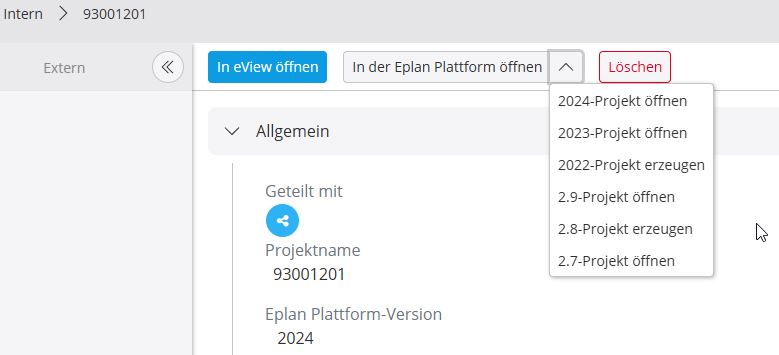

erstellt am: 04. Mrz. 2025 14:02    Editieren oder löschen Sie diesen Beitrag!  <-- editieren / zitieren -->   Antwort mit Zitat in Fett Antwort mit kursivem Zitat    Unities abgeben: 1 Unity (wenig hilfreich, aber dennoch)2 Unities3 Unities4 Unities5 Unities6 Unities7 Unities8 Unities9 Unities10 Unities Nur für Mr.Heli 10 Unities + Antwort hilfreich
Original erstellt von Mr.Heli:
..gibt es ab Plattform 2022 und entsprechendem Subscription Modell eine "Save as" Funktion, um ePlan in älteren Versionen zu speichern.
Wo finde ich die Aktion? Über eView (eManage)? Oder im ePlan?...
Hallo, da auch unsere Kunden immer noch ältere Versionen benötigen, musste ich mich mit dem Thema auseinander setzen.
1) in EPLAN Cloud > eManage habe ich das Projekt hochgeladen
anschliessend im 3pkt-Menü die Details eingeblendet
den Button in Eplan Plattform öffnen aufklappen und die gewünschte Version wählen
2) im Browser www.eplan.com aufrufen und bei der Cloud anmelden
anschliessend die dort in eManage erzeugte Projekt als zw1-Datei herunterladen
