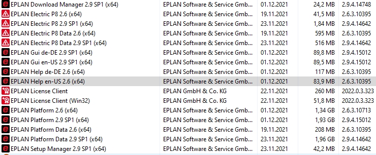

Für mich ist die Frage ein wenig peinlich, aber wo finde ich den  License client Manager. Ich will die Nummer des Dongels nachschauen aber ich nicht den  license client Manager. Installiert ist er ja, dass kann ich unter installierten Programmen sehen.
MfG, Tapac

Schau mal bei Hilfe > Info > Seriennummer, das ist die Donglenummer

Halten Sie die SHIFT-Taste gedrückt (wenn Sie die Standardeinstellungen nicht geändert haben) und starten Sie eplan mit dise  gedrückter Taste
