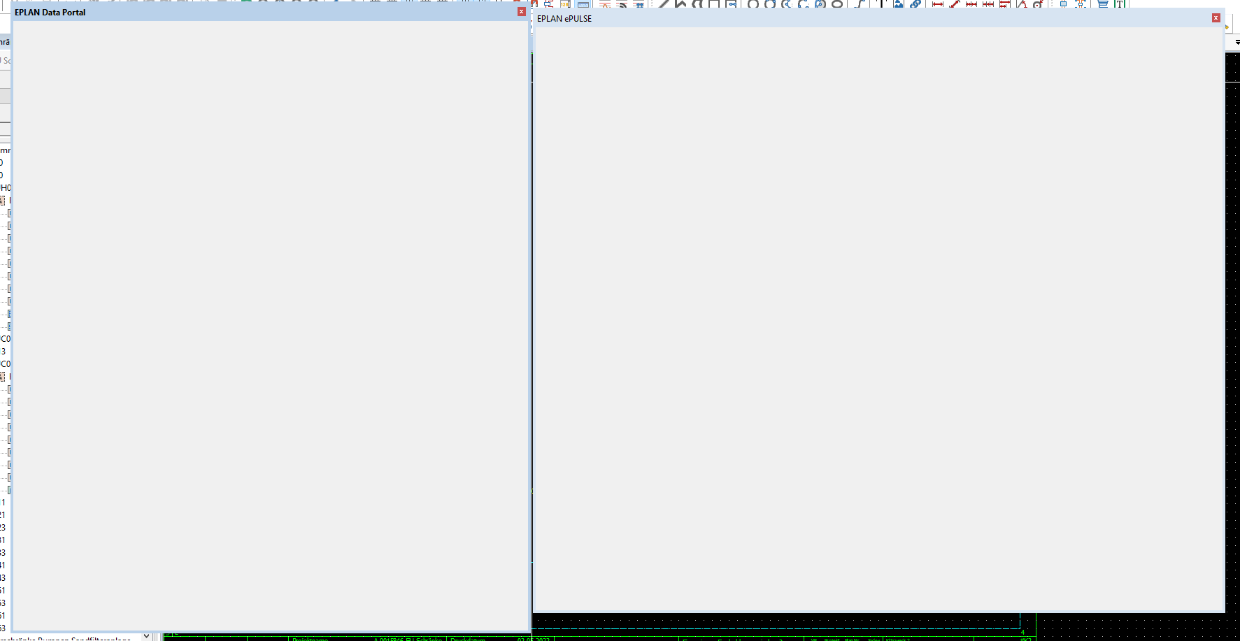

wir haben am Freitag unser Eplan 2.9 auf Version 9 geupdatet. Seit dem wird zwar das Data Portal angezeigt allerdings lädt nichts mehr und wir können nichts suchen. Die Einstellungen haben wir mit einem Rechner verglichen, auf dem das Update noch nicht installiert wurde und diese sind identisch. Der Verbindungstest funktioniert ebenfalls.
Hat jemand evtl einen Lösungsansatz wo wir suchen können?
Und eine weitere Frage: Ist es möglich das Update wieder zu deinstallieren?

So wie in dem Bild sieht es bei uns aus. Wir habe auch schon den Server neu starten lassen. Auch das hat nichts gebracht.

Die Gui wurde mit installiert? Sieht so aus, als würde die fehlen.
Folgende Vorgehensweise hat in früheren GUI Updates geholfen:
Das Verhalten des Data Portals liegt an einer fehlenden Gui-Datei, welche sich über Hilfe > EPLAN Download Manager nachinstallieren lässt. Die Datei muss der eingestellten Sprache entsprechen. Bei einer deutschen Version bspw.: "EPLAN Gui de-DE 2.9 SP1 (x64)"
Sollte das Problem dadurch nicht behoben sein, gehen Sie bitte wie folgt vor:
1. Deinstallieren Sie zuerst die Gui vollständig. Systemsteuerung > Programme > Programme und Features Suchen Sie nach dem Eintrag "EPLAN Gui de-DE 2.9 SP1 (x64)", machen Sie einen Rechtsklick darauf und klicken auf Deinstallieren.
2. Danach muss das Update deinstalliert werden. Systemsteuerung > Programme > Programme und Features > Installierte Updates anzeigen Suchen Sie nach dem Eintrag "EPLAN Platform 2.9 SP1 (x64) Update X" und deinstallieren Sie dieses ebenfalls.
3.Gehen Sie nun wie im ersten Absatz beschrieben vor, aber öffnen Sie den Download Manager über einen anderen Pfad. Laufwerk C: > Programme > EPLAN > Download Manager > "Versionsnummer" > Bin > Download.exe Dort finden Sie sowohl das Update X (EPLAN Platform 2.9 SP1 (x64) Update X), sowie die Gui-Datei (EPLAN Gui de-DE 2.9 SP1 (x64)). Installieren Sie beide wieder.
Danach sollte das Problem behoben sein. X = Nummer des Updates
Wenn das alles nicht hilft, würde ich den Support von www.eplan.de empfehlen.

Das hat geholfen. Super vielen Dank.
