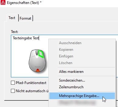

Wie kann ich mein Projekt alternativ in Englisch anzeigen lassen.
Also alle Texte, incl zb der Sensor/Aktorbezeichungen?

Welche Programmversion benutz du? EPLAN Compact?
Dann kannst du dein Projekt nicht übersetzen lassen, wird in dieser Programmversion nicht unterstützt.

ab professional ist das "Wörterbuch" addon gratis dabei
bei compact glaube ich wie juke sagt isses nichtmal als addon erwerbbar ... bei select isses als addon kaufbar.
eingabesprache -> deutsch
fremdsprachen -> deutsch, englisch uk/englisch us
ausgabesprache kannst du dann auf englisch uk oder englisch us stellen und übersetzen

Das Fehlen des AddOn zur Übersetzung (falls dem so ist),
bedeutet nicht zwangsläufig, dass man keinen mehrsprachigen Plan machen kann,
und (das war die Frage) auch anzeigen lassen kann.
Wenn es um die Anzeige geht:
Stell in den Projekteinstellungen im Bereich „Übersetzung“
die Anzeigesprachen in der gewünschten Reihenfolge ein.
Geh in die Anzeigeeigenschaften des gewünschten Textes,
und stelle z.B. “Alle Anzeigesprachen untereinander” ein.
Wenn kein Übersetzungsmodul vorhanden/ Wörterbuch ungepflegt …
dann am Text per Rechtsklick „Mehrsprachige Eingabe“ wählen,
und eben selbst (oder mit Hilfe diverser Online-Übersetzungstools“ den
fehlenden Text eintragen.

Mehrsprachige Eingabe bei der Compact?
Bist sicher?
Die Version kann doch fast gar nix...

Habe keine Compect mehr, und 100% kann ich es für V2022 nicht sagen.
Aber auch eine Select ohne MultiLanguage-Modul hat den Menüpunkt "Mehrsprachige EIngabe", und vor V2022 war das auch bei Compact der Fall.
Evtl. kann der Ersteller des Threads einfach mal in seiner Compact nachsehen, ob er den Menüpunkt aus dem Bild bei sich hat

wars nicht so, dass mehrsprachige eingabe ging, aber das übersetzen nicht automatisch möglich war sondern man alles manuell machen musste?

Ja klar, das ist ja der Sinn der mehrsprachigen Eingabe:
man macht es manuell, keine autom. Übersetzungsläufe.
Wenn ich aber der Sprache mächtig bin, kann ich von Hand bspw. de-DE und en-US an den
Texten pflegen, und diese auch zur Anzeige bringen.
Alles an Automatismen, mehr Komfort --> dafür gibt es das Fremdsprachenmodul
(was bei Comapct nicht möglich ist zu lizensieren)

Ja der Menüpunkt ist bei 2022 Compakt da, und so mach ich es inzwischen.
