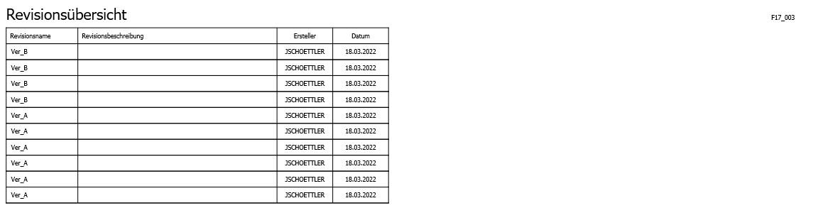

ich habe eine Bescheidene Frage. Wahrscheinlich kann die jeder 2. hier beantworten aber ich finde die Lösung gerade nicht.
Wenn ich neue Revisionen erstelle und diese in dem Formular F17_003 ausgebe, wird der Revisionsname so häufig untereinander geschrieben wie ich Änderungen auf den Seiten vorgenommen habe.
Ich möchte jedoch den Revisionsnamen nur einmal dort stehen haben. Sprich den Revisionsnamen / Beschreibung / Ersteller / Datum (der Revisionserstellung).
Ich habe noch ein Bild in den Anhang gepackt, wie es aktuell bei mir aussieht.

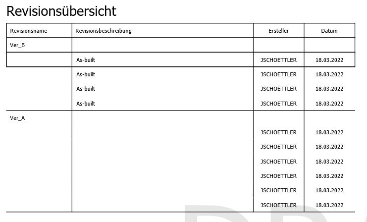

erstellt am: 18. Mrz. 2022 13:08    Editieren oder löschen Sie diesen Beitrag!  <-- editieren / zitieren -->   Antwort mit Zitat in Fett Antwort mit kursivem Zitat    Unities abgeben: 1 Unity (wenig hilfreich, aber dennoch)2 Unities3 Unities4 Unities5 Unities6 Unities7 Unities8 Unities9 Unities10 Unities
Danke erst mal für die schnelle Antwort.
Jedoch wird jetzt nur die erste Revision in die Tabelle erzeugt. Es fehlt noch die Ver_B.
Ich habe mal 1-2 Bilder zum Verständnis hinzugefügt, damit klar wird, was ich eingestellt habe.
Wahrscheinlich habe ich noch irgendwo einen Fehler
Danke nochmal.

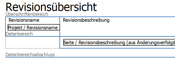

Dir fehlt der Datenbereich.
Ich habe das Formular etwas aufgezogen dass du siehst welche Felder in die richtigen Bereiche gehören.
In der Überschrift steht alles was sich nicht unbedingt wiederholen muss, in den Datenbereich kommt die Auflistung der Änderungen.
Wenn du Texte, Grafik oder Platzhalterobjekte verschiebst immer kontrollieren ob die Felder dem Bereich zugeordnet sind, z.B. Datenbereich > rechte Maus > zugehörige Felder markieren.

Bild a: So sieht es aktuell aus

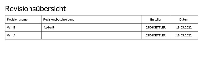

Bild b: So soll es aussehen

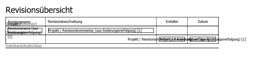

Bild c: Aktuelle Formulareinstellungen.

erstellt am: 21. Mrz. 2022 10:00    Editieren oder löschen Sie diesen Beitrag!  <-- editieren / zitieren -->   Antwort mit Zitat in Fett Antwort mit kursivem Zitat    Unities abgeben: 1 Unity (wenig hilfreich, aber dennoch)2 Unities3 Unities4 Unities5 Unities6 Unities7 Unities8 Unities9 Unities10 Unities Nur für fzcad 10 Unities + Antwort hilfreich
Revisionskommentar darf nicht in der Überschrift stehen, der ist variabel und gehört in den Datenbereich.

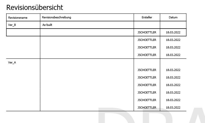

erstellt am: 21. Mrz. 2022 10:14    Editieren oder löschen Sie diesen Beitrag!  <-- editieren / zitieren -->   Antwort mit Zitat in Fett Antwort mit kursivem Zitat    Unities abgeben: 1 Unity (wenig hilfreich, aber dennoch)2 Unities3 Unities4 Unities5 Unities6 Unities7 Unities8 Unities9 Unities10 Unities
dann sieht es leider wieder so wie im Anhang aus.

erstellt am: 21. Mrz. 2022 10:19    Editieren oder löschen Sie diesen Beitrag!  <-- editieren / zitieren -->   Antwort mit Zitat in Fett Antwort mit kursivem Zitat    Unities abgeben: 1 Unity (wenig hilfreich, aber dennoch)2 Unities3 Unities4 Unities5 Unities6 Unities7 Unities8 Unities9 Unities10 Unities Nur für fzcad 10 Unities + Antwort hilfreich
Deine Grafischen Linien sind nicht dem Datenbereich zugeordnet!
Alles was zum Datenbereich gehören soll markieren > rechte Maus auf den Datenbereich > markierte Objekte dem Bereich zuweisen, (oder so ähnlich)
