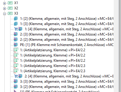

ich habe eine Frage zu den klemmen im EPlan P8. Ich kann die Klemmen 1 Etg. 2 und die Klemme 1 Etg. 3 nicht der Klemme 1 zuweisen. Die stehen im Navigator immer über der Hauptklemmen. Ich muss erst die beiden 2er Klemmen entfernen damit ich die 1er Klemmen richtig verknüpfen kann und wenn ich die 2er Klemmen wieder platziere ist wieder alles durcheinander.
Hat da jemand eine Idee woran das liegt?

wie sieht denn die funktionsschablone der klemme aus?

Klemme 1 und 2 haben genau die gleiche Funktionsschablone da die voneinander kopiert wurden.

Ein beliebtes Hilfsmittel ist das Eigebachaftsfenster "Klemmenleiste bearbeiten". Ich vermute, dass da irgendwo Sortierungen nicht stimmen (Stichwort Sortierung löschen) .
