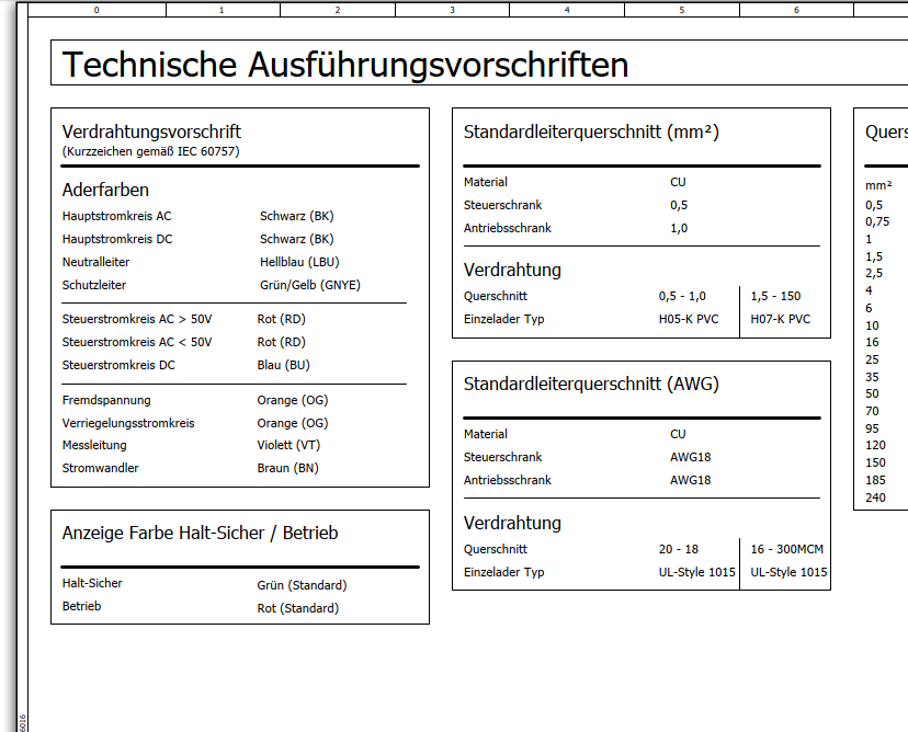

Ich bin auf der Suche nach Ideen für die Anlageninformationen.
Wie habt Ihr die Seiten augebaut mit den Infos zu Aderfarben.
Ist es auch möglich auf Seiten Checkboxen zu hinterlegen, die evtl. sogar beim Exportieren per PDF ausfüllbar sind?
Vielen Dank schon mal für eure Anregungen, Ideen oder Tipps

Servus,
bei uns nennt sich das "Technische Ausführungsvorschriften" und kommt direkt nach dem Titel-/Deckblatt. (Siehe Bild)
Es gibt auch 2 verschiedene, je nach dem ob die Anlage "nach UL" gebaut wird.
Zu Checkboxen kann ich dir nicht helfen. Vielleicht jemand anderes.

So ein Infoblatt haben die meisten Schaltpläne, die Automobiler haben gerne mal 2 oder noch mehr.
Da sind dann Infos für die Fertigung oder auch Endkunden drauf die nicht direkt im Plan ersichtlich sind.
Checkboxen sind mir auch nicht bekannt.

Ich danke euch beiden erstmal.
Ja das Automobilisten mehrere Seiten haben habe Ich auch im Kopf. Jedoch fehlen mir hierzu Beispiele, wie sowas ausschauen kann.

Original erstellt von LukeTheMast3r:
Servus,
Lukas
bitte beachte die Norm bezüglich BU - dort ist geregelt BU ist RAL 5015 und das ist eher Hellblau.
ist nur ein liebgemeinter Rat. daher haben wir DBU (Darkblue) eingeführt.
Aber ich mein ihr definiert das so, dann ist das auch okay, aber ggf kennzeichnen "abweichung zur Norm" oder so ähnlich.

Die haben ein Technisches Daten Blatt.
Aderfarben, Adermindestquerschnitte, Aderrichtwerte in Abhängigkeit der Sicherung, Aderntyp, Aderendhülsenfarben, Klaukenvorschriften, so zeug eben :P

hallo,
blatt ähnlich wie im bild der anderen, aber mir wertesatz (steuerspannung 230v auf 110v auf 110v usa umschaltbar).
dadurch jede querschnittsangabe nur einmal

Original erstellt von ThMue:
Danke, da wir eigentlich jede Einzelader im Plan kennzeichnen ist das scheinbar nicht aufgefallen. Im Plan steht schon DBU drin
Sollte natürlich aber auch in dem Blatt hier richtig drin stehen
