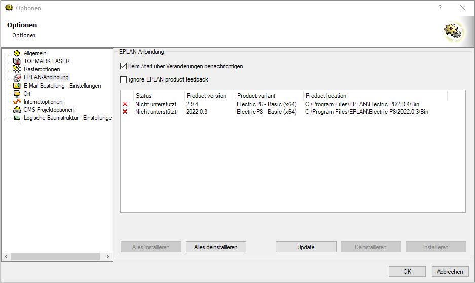

Hallo zusammen  ,
ich bin nochmal auf eure Hilfe angewiesen.
Ich hatte mir Clip Project installiert und mit unserem Freischaltcode soweit fertig gemacht.
Nun wollte ich wie überall beschrieben, die Verbindung zu EPLAN herstellen. Allerdings kommt bei mir die Fehlermeldung, dass die Versionen die Installiert sind, nicht Unterstützt werden.
Hat das außer mir schon mal jemand gehabt und evtl. eine schnelle Lösung parat ?
Danke euch schonmal im Vorraus.

mit der Installation hatte ich auch so meine Last
Du must auf jeden Fall den Haken "ignore EPLAN product feedback" setzten.
Eventuell den Rechner neu starten. Hast du auch die aktuellste Version heruntergeladen?
Hast du Clip Project installiert oder Project complete planning und marking?
Das Problem ist leider dass man nach einer einmal versauten Installation einige Dateien und Ordner manuell löschen muss.
Ich habe zu Project complete eine Playlist erstellt vielleicht hilft dir das. Hier gehe ich auch auf die Installation ein.
