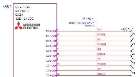

wie ist die richtige Vorgehensweise?
Ich habe eine SPS mit Anschlusskabel und Klemmenbock auf der Übersichtsseite dargestellt (siehe Bild)
Beim Allpoligen Schaltplan möchte ich diese Information ebenfalls darstellen ohne diese nochmals manuell anzufassen.
Das Zurückschreiben an angeschlossene Klemmen führte leider nicht zum gewünschten Ergebnis.
Wer kann weiterhelfen?

Für den Fall, dass Du die Kabelverbindung auf der Übersichtsseite nicht unbedingt brauchst:
Lösche doch mal die Platzierung vom Kabel und Klemmen rechts auf der Übersichtsseite
Platziere (oder weise zu) die SPS-Klemme auf der allpoligen Seite
Dann Einfügen --> angeschlossene Funktionen
Gruß Werner

Bist du sicher, dass das eine Übersichtsseite ist?
Meines Wissens gibt es auf Übersichtsseiten keine Autoconnectings.
Ihr unabhaengiger Eplan Praxiscoach

da stimme ich dir zu, um Autoconnectings zu erhalten habe ich den Seitentyp auf Allpolig eingestellt und alle darauf befindlichen Bauteile als Übersicht

ich hätte die Übersicht schon gerne beibehalten, ansonsten sind die Kabel/Klemmeninformationen über den ganzen Stromlaufplan verstreut und ich müsste eine separate Auswertung generieren.
Diese Idee muss ich mir erst anschauen, geht aber auch nur mit manuellen Mehraufwand.
Ideal wäre ein Abgleich Übersicht->Allpolig oder
Anschussdaten an Kabel/Klemmen zurückschreiben

Hallo HOC,
wäre schön, wenn das so ginge - mir ist da nichts bekannt.
Reicht das denn nicht, wenn die Kabeladern und Klemmen "nur" allpolig dargestellt sind?
Klemmenplan ist dazu ja immer noch machbar.
Oder Du packst das noch in der Darstellungsart "Übersicht" auf deine Übersichtsseite, die in Wirklichkeit eine allpolige ist

ich würde die kabelinfo auch nur im stromlaufplan bei ein-/ausgang darstellen.
die gesammelte info über das kabel würde ich in einem kabelanschlussplan darstellen. da hat der fertiger pro karte/kabel alle infos die er braucht
