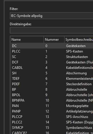

Hallo Zusammen,
ich habe hier eine kleine Frage.
Jedes mal, wenn ich die Symbolauswahl öffne, dann ist diese unsortiert.
Wie bekomme ich eine ständige Sortierung von A-Z hin, die auch beim nächsten Öffnen vorhanden ist?

In den Versionen vorher, hatte ich diese immer nach Name sortiert.
Diese Sortierung blieb aber auch dann, wenn ich die Auswahl geschlossen und später wieder geöffnet hatte

@ dr.doolittle: in v2.7 bleibt die sortierung wie es zuletzt im zugriff war.
hast du mehrere projekte offen und ist es von projekte zu projekt unterschiedlich?
dann wenn überhaupt gibt es evtl. projekteinstellungen.

Guten Morgen,
es ist nur ein Projekt geöffnet.
Die Sortierung ist nach dem Öffnen immer gleich.
Auch, wenn ich vorher über NAME sortieren lasse. Beim nächsten Öffnen
ist diese Sortierung wieder verschwunden.
Das Verhalten ist bei jedem Projekt das selbe.
Es wird IMMER nach Nummer sortiert, auch, wenn die Darstellung anders konfiguriert wird

Hallo Dr.Doolittle
ich bin noch mit 2.9 unterwegs und habe es mal kontrolliert
funktioniert zufriedenstellend
wurde anscheinend in Eplan 2022 vergessen ?!
wenn du auf die Spaltenüberschrift Name klickst, wird dann das Zeichen für die Sortierung angezeigt? (siehe Bild)
ev. mal die RMT und Darstellung konfigurieren und die Reihenfolge der Spalten ändern
in 2.9 gibt es auch noch die Möglichkeit mit dem Symbol-Navi
Projektdaten>Symbole  vielleicht hilft dieser Weg

Verhalten kann ich bestätigen, es wird in der Listenansicht immer nach der Nummer sortiert.
Eine zuvor gewählte Sortierung wird nicht gespeichert, Spaltenansicht ändern bringt auch nix.
Ticket schreiben dass es gefixt wird!
