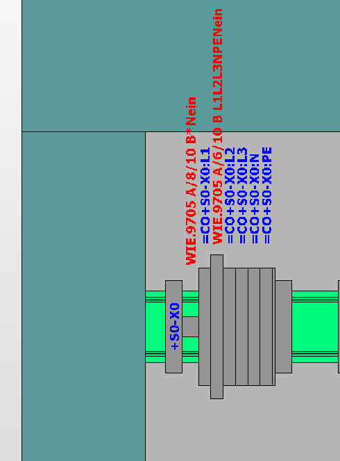

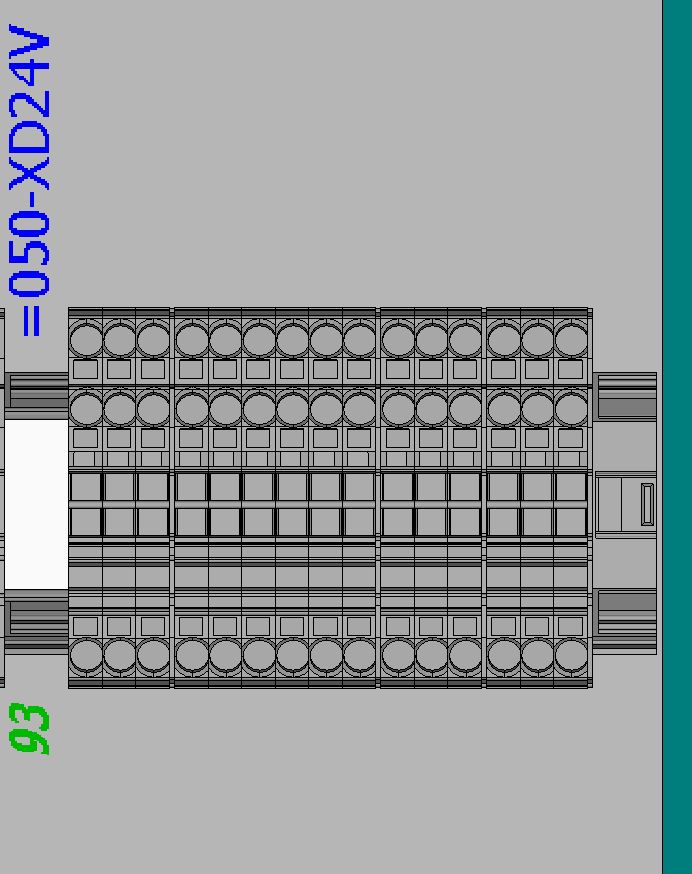

Hello,

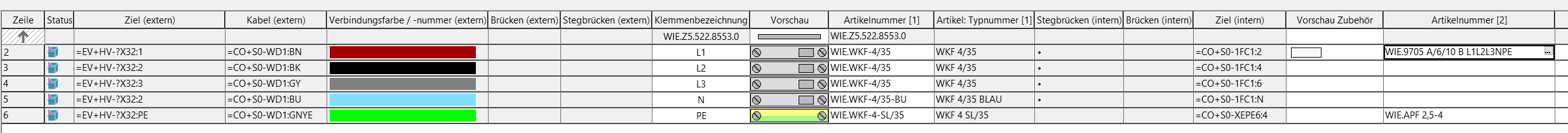

ich habe ein Problem mit dem Klemmenzubehör wie Schilder, etc. Diese Artikel sind in der richtigen Produktgruppe und auch aufreihbares Zubehör ist daktiviert. Trotzdem werden diese Artikel in ProPanel platziert.
Ist das so, oder kann man das unterdrücken?
Ergänzung:
Die Klemmenschilder hängen an der jeweiligen Klemme, dh. 1-10 ist an Klemme 1, 11-20 an Klemme 11, usw. somit werden sie im Klemmenaufreihplan korrekt ausgwiesen.
An der Klemmleistendefintion haben wir nur die 1. Endklammer und das Leistenschild (auch dieses wird platziert)
Danke euch!
LG,
Chris
[Diese Nachricht wurde von cstoy am 19. Feb. 2022 editiert.]

Die Eigenschaften an den Artikeln haben m.W. nur teilweise unmittelbare Auswirkung auf das Platzierverhalten bzw. darauf, ob diese an den Cursor gehangen werden oder nicht.
Wenn beim Drag&Drop ein Artikel in der Auswahl dabei war, den Du aber nicht haben willst, wird er dennoch abgebucht.
Ich habe das in der Vergangenheit immer so gelöst, dass alles,
was ich nicht platzieren will (egal ob es sich im Schrank befindet oder nicht), in der Artikelverwaltung die Eigenschaft Externe Platzierung <22220> aktiviert bekommen hat.
Diese nutze ich dann in einem Filter im 3D-Aufbaunavigator, um diese schon gar nicht erst angeboten zu bekommen.

Wir haben das wie folgt gelöst...
Eine Baugruppe mit Endwinkel und Bezeichnungsschild angelegt.
Davon ein 3D Grafikmakro erstellt und da die Beschriftung mit hinterlegt.
Den neuen Artikel ( Baugruppe ) der Klemme hinterlegt ....

du kannst an deinem Klemmenmakro einen Montagepunkt definieren der für die Aufnahme des Schildes ist. Hier zum Beispiel einfach den Namen SCHILD vergeben.
Am Schild kannst du dann den Anfasspunkt so definieren, dass das Schild nur mit dem Montagepunkt SCHILD platzierbar ist.
So mache ich das z.B. mit Verschraubungen und Gegenmuttern. Ziehe ich die Verschraubung in den BAuraum, wird die Gegenmutter an der richtigen Position mit platziert.
