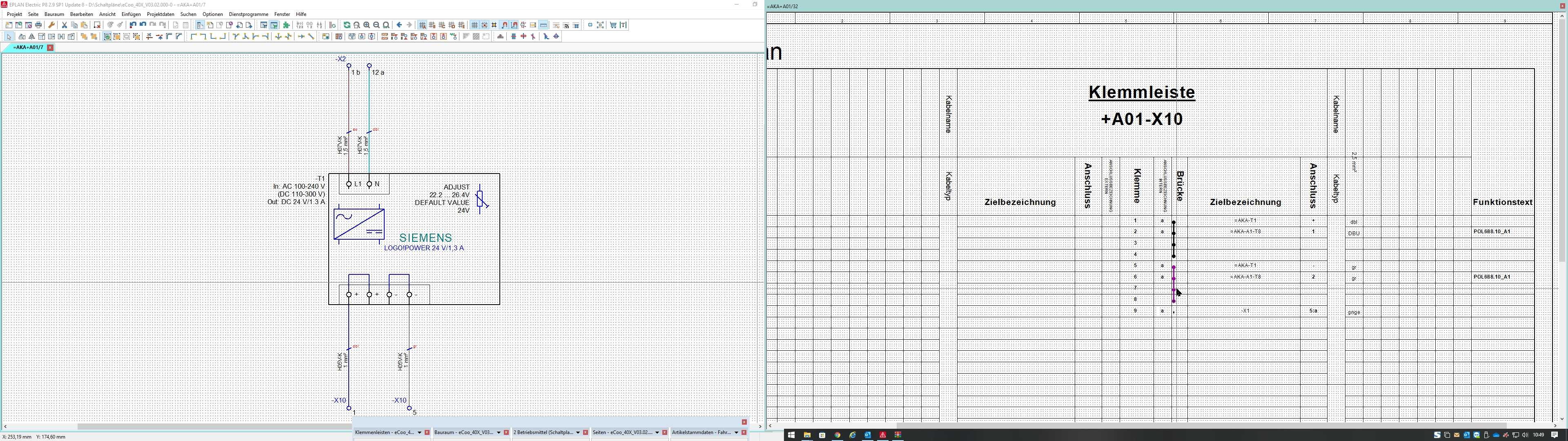

Hallo zusammen...ich bin noch blutiger Anfänger bei Eplan P8. Ich habe eine Auswertung von meinem Projekt erstellt. Ich habe einzelne Adern mit verschiedenen Querschnitten beschriftet. Artikel beim Kabel hinterlegt und den selben nochmal beim Verbindungsdefinitionspunkt. Jedenfalls haben alle Adern bei der Auswertung den selben Querschnitt.
Habt Ihr da einen TIPP für mich.....

... kannst du mal bitte ein Bild von deiner Schaltplanseite senden?
Von deiner Beschreibung her liegt da einiges im Argen

Was soll denn das Ziel deiner Auswertung sein?
Wäre eventuell eine Verbindungsliste sinnvoller?

Das Formular ist vermutlich fehlerhaft.
Wie sieht es mit einem EPLAN-Standardformular aus?

Hallo Benny,
der Stromlaufplan und der Klemmenplan passen nicht zusammen.
Im Stromlaufplan ist die Klemmenleiste X2 dargestellt und im Klemmenplan X10.
Außerdem schreibst du in deinem ersten Beitrag etwas von einem Kabel. Ein Kabel kann ich aber auf beiden Seiten nicht erkennen, nur Einzeladern.
Was meinst du genau?

-X2 ist der Eingang vom Netzteil und -X10 der Ausgang.
Auf dem Bild sieht man ja nur die Klemme -X10 die ausgewertet wird -X2 ist ein paar Seiten davor.
Ich meinte ja auch einzelne Adern die ausgewertet werden sollen - mein Fehler - Sorry !!!

Wahrscheinlich wird es so sein. Mit dem Standardformular klappt das aber nicht mit den 4Fach Klemmen und der Auswertung.
Hat vielleicht noch jemand eine Vorlage mit der es klappen könnte?!
