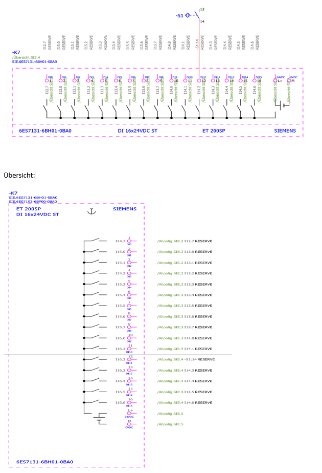

ich habe ein Makro auf der Allpoligen Darstellung abgelegt.
Zusätzlich habe ich auf einer Übersichts-Seite die Übersichtsdarstellung des Makros eingefügt um zu sehen wo was angeschlossen ist.
Hier zeigt es mir nun keine Symbolischen Adressen an. Wie kann ich dies aktivieren?
Ist doch bestimmt eine Einstellungssache oder liegt das am Makro?
Besten Dank

Also ich habe in der Allpoligen Darstellung eine ET200SP SIE.6ES7131-6BH01-0BA0 eingefügt.
An einen Eingang habe ich einen Sensor angeschlossen.
Auf einer Übersichts Seite habe ich ebanfalls die SIE.6ES7131-6BH01-0BA0 eingefügt.
Hier möchte ich nun dass mir angezeigt wird ob an einem Eingang etwas angeschlossen ist. In diesem Fall wäre es ja ein Sensor.
Es wird aber an keinem Eingan etwas angezeigt.
Nutze Eplan 2022

Was wird nicht angezeigt?
Im ersten Beitrag steht, die Symbolische Adresse fehlt, später schreibst du, es wird "nichts" angezeigt.
Wird der Querverweis angezeigt?
Wenn nein, stimmt etwas nicht.
Wenn ja, bei manchen Makros ist die Anzeige der Symbolischen Adresse auf Unsichtbar = Ja gestellt.
Prüfen mit Taste <U>

Danke, Komme der Sache nun näher, war doch tatsächlich Unterschiede im BMK.
Querverweise zwischen Allpolig und Übersicht zeigt es nun an.
Aber der angeschlossene Sensor in der Allpoligen Darstellung wird in der Übersicht nicht angezeigt

Im Bild zu sehen Oben die Allpolige Darstellung, Unten die Übersicht.

-S1:14 da steht es doch

Ok nun sehe ich es auch. Bevor ich den Screenshot erstellt hatte hab ich noch in den Einstellungen rumgespielt und einige Sachen ausprobiert. Hab es dann wohl auf die schnelle übersehen.
Aber top funktioniert...besten Dank
