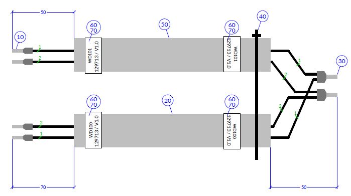

Servus,
hab eine Frage und zwar was ist der "Richtige" Weg den angehängten Artikel zu klassifizieren/darstellen, es handelt sich dabei um einen Kabelbaum den wir von unserem Subwerk beziehen.
Der Kabelbaum selbst wird nur graphisch gezeichnet erhält eine Artikelnummer und darunter eine Stückliste dazu, nun verbaue/zeichne ich das Kabel in einem Gerät.
In unserem "ERP-Denken" handelt es sich bei dem Kabelbaum um eine Baugruppe, ist dies im EPLAN dann auch der Fall oder ist es ein Modul, den genauen Unterschied kann ich nicht erkennen?
Weiteres wie würde hier die Korrekte Funktionsschablone/Makro aussehen wenn man den Kabelbaum auf mehreren Seiten darstellen muss?
Vielen Dank,

Baugruppe, bestehend aus 2 Kabel, Kabelbinder, Schilder, Aderendhülsen, ... je nachdem wie tief ihr das "handhabt"
bei uns werden Kabelbinder, Schilder, Aderendhülsen usw NICHT mit aufgenommen (Kleinmaterial)
Würde es vermutlich allerdings nicht als "Gerät" sehen sondern 2 Kabel und als Makro zeichnen

Danke für die rasche Antwort, wie handhabt ihr das mit den Artikeln der Baugruppe zuzuordnen ist das ein manueller Prozess oder geht das automatisiert auch, aus z.B.: Artikelsummenstückliste?

Manuell eine Baugruppe anlegen und die Artikel mit Stückzahl/länge hinterlegen.

.. handelt es sich bei dem Kabelbaum um eine Baugruppe, ist dies im EPLAN dann auch der Fall oder ist es ein Modul..
Hallo bost,
wenn du mehrere BMK's benötigst, dann kommst du mit Baugruppe nicht weit
-> sind das 2 Kabel mit mit je eigenem BMK, dann sollte es ein Modul werden
Hi HOC, OK ja das ist der Fall WD100 & WD101

Beim Modul solltest Du wenn ich mich recht entsinne auch noch ein Makro hinterlegen.
Oder wie machst Du das?
