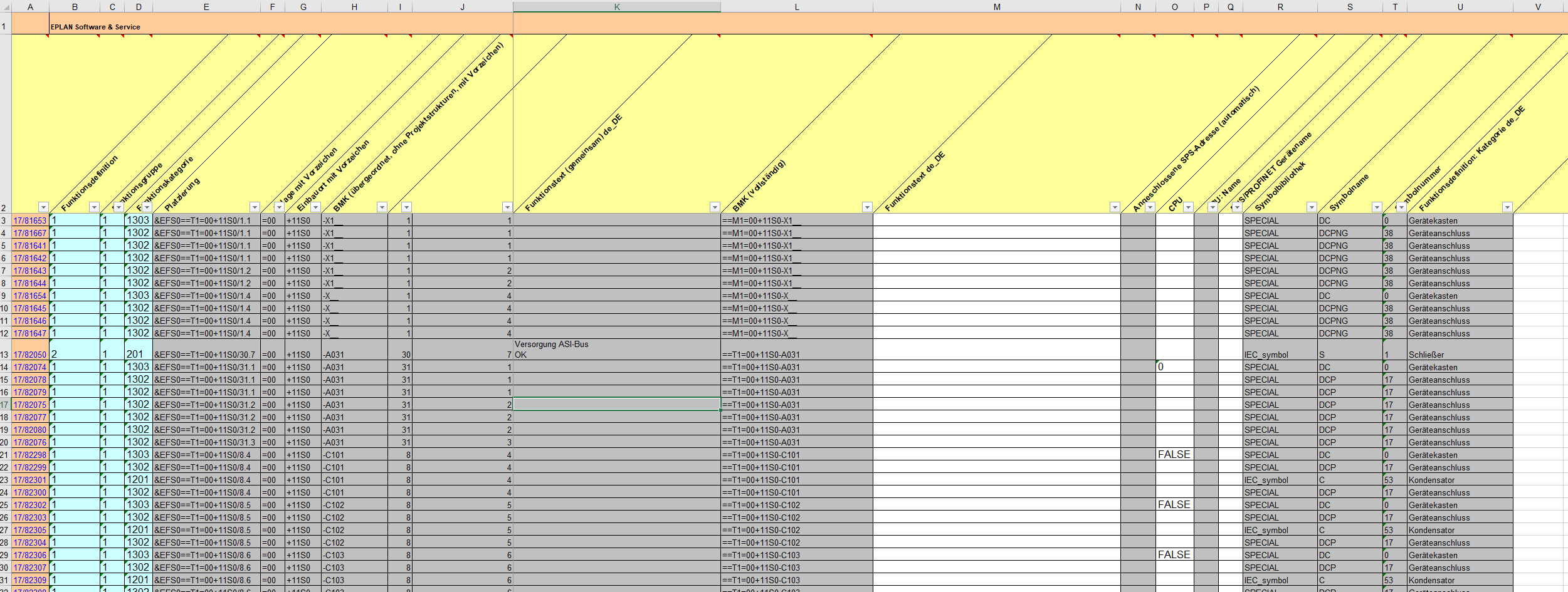

ich habe vom Kunden ein EPLAN Export erhalten. Leider kann er mir nicht das Schema zukommen lassen damit ich das einfach ausführen kann.
Somit muss ich den Export nachbauen.
Soweit kein Ding, aber Folgende Daten bereiten mir Probleme:
-Funktionsdefinition (Spalte B)
-Funktionsgruppe (Spalte C)
-Funktionskategorie (Spalte D)
-Symbolnummer (Spalte T)
Diese sind als Zahl ausgegeben, ich bekomme aber mit EPLAN nur den Klartext ausgegeben.
Gibt es die Möglichkeit dies als Zahl auszugeben.
Beispiel: Funktionskategorie "SPS-Kasten" --> 301

Das ist wohl kein Beschriftungsexport, sondern die Funktion "extern bearbeiten", siehe Hilfe:
https://www.eplan.help/de-DE/Infoportal/Content/Plattform/2.9/EPLAN_Help.htm#htm/macrosgui_d_pxfseitenexport.htm
Musst halt das Exportschema entsprechend ergänzen...

Hallo Werner,
da wäre ich im Leben nicht drauf gekommen das mit der Funktion zu machen.
Vielen Dank für den Tipp
