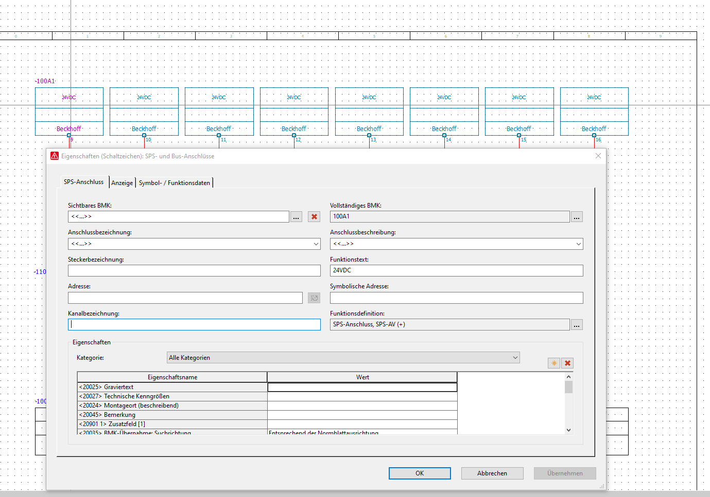

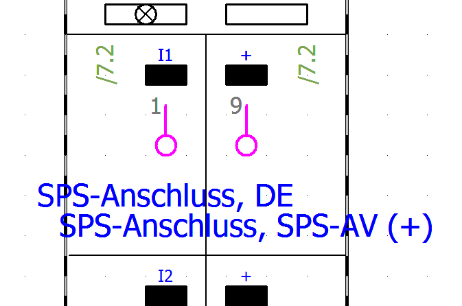

Ich habe ein Problem mit den SPS Anschlussversorgungen, bei meiner SPS-Karte habe ich sowohl Digital Eingänge wie auch 24VDC Anschlussversorgungen jetzt habe ich ein Makro erstellt für die SPS Übersicht und auf einer anderen Seite habe ich dann die SPS Anschlüsse(Bild 1). Ich bekomme aber bei jedem Digital Eingang nun die Fehlermeldung 004028: Widerspruch zwischen SPS-Ein- / -Ausgang und zugehörigem Versorgungsanschluss innerhalb des definierten Kanals. Ich sehe jedoch kein Unterschied in den Eigenschaften von dem SPS Eingang (Bild 2 und Bild 3). Was ich auch bemerkt habe diese Fehlermeldung kommt nur wenn ich Anschlussversorgungen habe bei einer Kartenversorgung habe ich dieses Meldung nicht.
Ich hoffe jemand kann mir da weiter helfen
Gruess Michel

warum willst du das Rad neu erfinden? Es gibt doch bei Beckhoff Makros, wenn deren Darstellung auch etwas gewöhnungsbedürftig ist (Da gefallen die von WAGO bedeutend besser). Wo kommt denn die Information AV+ her? Wie ich das sehe hast du nur die DE's eingebaut.

Hallo Ralf
Die Anschlüsse 9-16 sollten AV+ sein.
Was meinst du mit der Frage wo die Information AV+ herkommt?

Alles etwas schwierig zu erkennen, haben die Versorgungsanschlüsse passende Kanalbezeichnungen?

erstellt am: 07. Feb. 2022 15:14    Editieren oder löschen Sie diesen Beitrag!  <-- editieren / zitieren -->   Antwort mit Zitat in Fett Antwort mit kursivem Zitat    Unities abgeben: 1 Unity (wenig hilfreich, aber dennoch)2 Unities3 Unities4 Unities5 Unities6 Unities7 Unities8 Unities9 Unities10 Unities
Die Anschlussversorgungen haben keinen Kanalbezeichnungen brauchen sie denn eine?
Ich habe denen keine Kanalbezeichnung gegeben da ich sonst die Funktionstexte und Adresse der DE übernehmen müsste. Die Funktionstexte haben bis jetzt immer angegeben für was der Anschluss ist, bei einem DE z.B. Not-Aus oder im Fall der Anschlussversorgungen halt 24VDC. Dies wurde bei allen Makros so immer gemacht (also schon bei solchen welche 5+ Jahre alt sind). Es wurden bis jetzt auch nie Anschlussversorgungen verwendet sondern immer Kartenversorgungen, Ich wollte das jetzt eigt. bei den Makros anpassen.

Ich denkie schon, so weiss EPLAN, dass Anschluss 1 versorgt wird von Anschluss 9

erstellt am: 08. Feb. 2022 09:14    Editieren oder löschen Sie diesen Beitrag!  <-- editieren / zitieren -->   Antwort mit Zitat in Fett Antwort mit kursivem Zitat    Unities abgeben: 1 Unity (wenig hilfreich, aber dennoch)2 Unities3 Unities4 Unities5 Unities6 Unities7 Unities8 Unities9 Unities10 Unities
Ja, da hast du wohl recht. Dann hab ich wohl keine andere Möglichkeit.
Danke für die Hilfe
