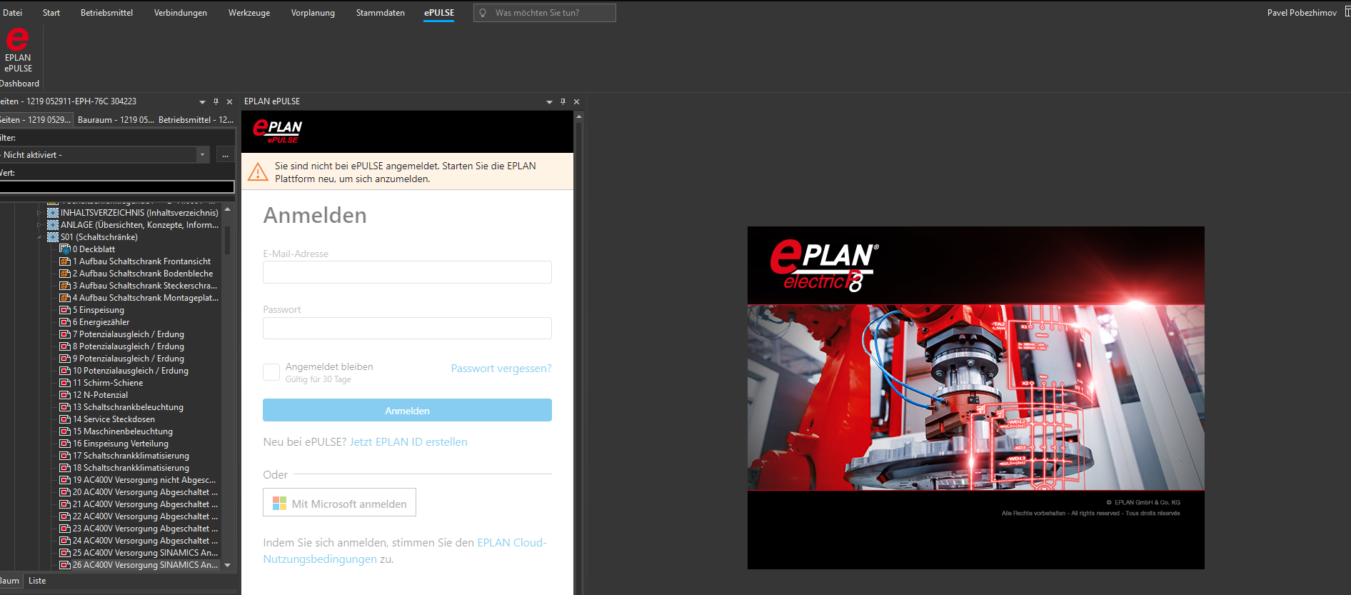

Hallo! Können Sie mir bei der Autorisierung in Eplan ePulse bitte helfen. Tatsache ist, dass ich beim Start von Eplan 2022 meine Daten eingegeben habe. Aber wenn ich auf die Schaltfläche "EPLAN ePULSE" klicken, sagt das Dialogfeld "Sie sind nicht bei ePULSE angemeldet. Starten Sie die EPLAN Plattform neu, um sich anzumelden." Ich habe Eplan bereits 10 mal neu gestartet ohne Ergebnis. Über den Browser kann ich problemlos auf meine Profil anmelden. Sagen Sie mir bitte, ob jemand auf ein solches Problem gestoßen ist, oder sagen Sie mir, was ich hier versuchen können, um in das Datenportal zu gelangen. Danke im Voraus!

Soweit ich weiß, ist das bekannt und soll mit einem kommenden Update behoben werden.
Ich konnte mir im Augenblick so behelfen:
- EPLAN schließen
- Löschen von Verzeichnis %appdata%\EPLAN\chrloc_storage\2022.0.3
- Löschen von Verzeicnis %appdata%\EPLAN\Eplan.IdentityClient.exe_StrongName_eswoprkahxjfkcgsjzynzm3gnbas4eag
Danach entwender
a) EPLAN Platform 2022 (Build 17561) + Eplan License Client 2022.0.3.323 installieren
ODER
b) EPLAN Platform 2022 Update 1 installieren (Build 17617) + Eplan License Client 2022.0.3.339
