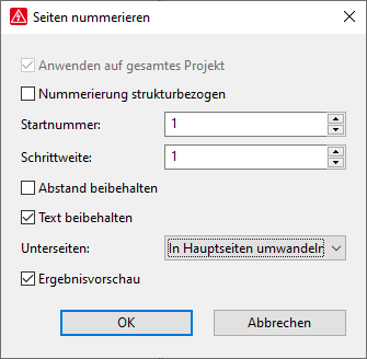

Bei einem Problem brauche ich eure Hilfe, ich blicke seit Tagen nicht wie ich das löse.
Und zwar zerhaut mir die Auswertung immer meine Seitenzahlen.
Das Projekt habe ich übernehmen müssen und mein Vorgänger hat dort scheinbar so viel verändert, dass ich langsam nicht mehr durchblicke.
Ich hätte gerne das Projekt von 1,2,3...,n durchnummeriert, siehe Screenshot 1.
Über den Dialog "Seiten nummerieren" klappt das auch bestens.
Gehe ich später allerdings auf "Dienstprogramme -> Auswertungen -> Projekt auswerten", dann habe ich danach eine Merkwürdige Vergabe der Seitenzahlen.
Teilweise sind die dann wieder Strukturbezogen, oder es sind Sprünge drin. Das gefällt mir gar nicht.
Hoffentlich könnt ihr mir da weiterhelfen.

Hallo Newbow,
die Seitenzahlen für die Auswerte-Seiten musst Du in den Einstellungen für die Auswertungen festlegen; bzw. sind anscheinend dort feste Seitenzahlen eingetragen.
Wenn feste Seitenzahlen eingetragen sind hilft Dir die manuelle Nummerierung nichts.

okay danke @Juke,
ich hab das mit dem "Strukturkennzeichen immer mit "1" anfangen" mal probiert, aber eigentlich hat es dadurch nur die Reihenfolge der Strukturen geändert, siehe 1. Screenshot.

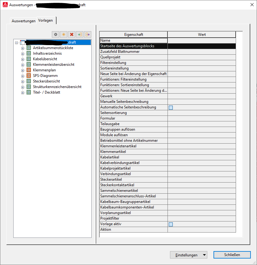

@Geronimo: Meinst du den Dialog unter: Dienstprogramme -> Auswertungen -> Erzeugen...? Und da dann Auswertungen oder Vorlagen? Ich finde da irgendwie keine festen Seitenzahlen. Sorry aber ich blick das mit den Auswertungen irgendwie überhaupt nicht. Hab bisher nicht viel damit gemacht und mein Vorgänger hat hier wohl einiges mit angestellt.

Was ausgewertet werden soll stellst du immer bei den Vorlagen ein!
Dort stellst du die Seitenzahl ein und in welche Struktur die Auswertung generiert wird.
Klick mal bei den Vorlagen auf eine Auswertung z.b. Klemmenplan, dann ist da ein oder mehrere Schemas hinterlegt.

Original erstellt von Newbow:
..Ich hätte gerne das Projekt von 1,2,3...,n durchnummeriert, siehe Screenshot 1.
Gehe ich später allerdings auf "Dienstprogramme -> Auswertungen -> Projekt auswerten", ..
Hallo Newbow
falls du bei deiner Strukturierung bleiben möchtest:
1) Projekt auswerten
2) Seiten nummerieren
3) ab nun nur noch Auswertungen aktualisieren, somit sollten die Seitenzahlen erhalten bleiben

Tipp:
Nicht mit den Auswertungsvorlagen arbeiten, das macht manchmal das leben leichter, weil die Dinger leider stur sind, wie ein Esel.
