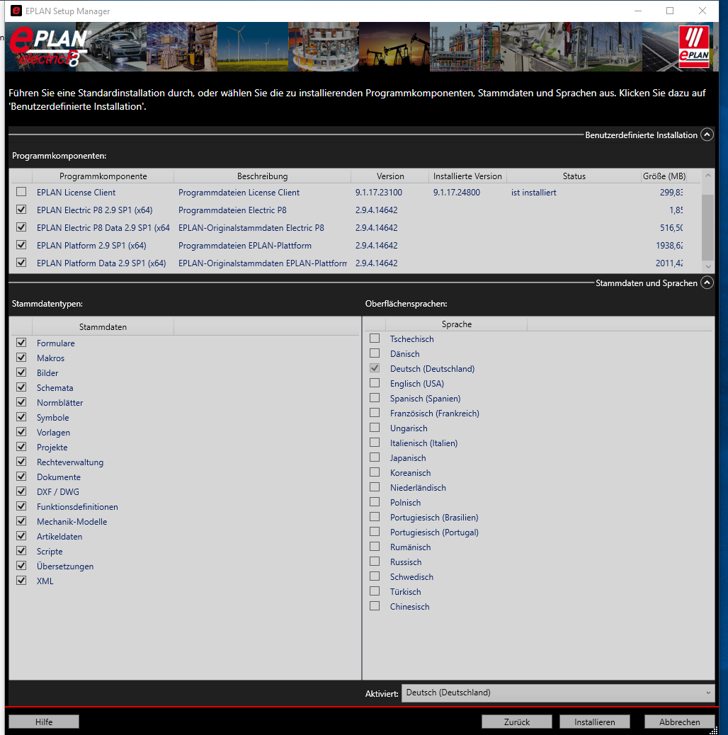

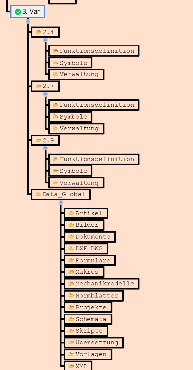

Guten Morgen,
ich will unsere EPLAN Version updaten, genauer von 2.9 auf 2.9 SP1. Insgesamt ist EPLAN auf 4 PCs installiert. Beim Einrichten von unserem System hatte man sich damalas entschieden, die Installationsvariante mit einem "Globalen Stammdatenverzeichnis" und einem "Versionsabhänigenen Stammdatenverzeichnis", siehe Screenshot 1.
Welche Programmkomponenten habe ich auszuwählen / zu installieren? (siehe Screenshot 2)
Bzw. ist das folgende Vorgehen korrekt?
Ich wäre jetzt wie folgt vorgegangen
1) Installation aller Programmkomponenten & Stammdatendypen, Stammdaten werden im Versionsabhänigenen Verzeichnis installiert
2) Updaten Globales Stammdatenverzeichnis, verschieben der Dateien vom Versionsabhänigenen Verzeichnis in das Globale
3) Installation der Programmkomponenten EPLAN , ohne Stammdaten auf den anderen PCs

erstellt am: 23. Dez. 2021 07:55    Editieren oder löschen Sie diesen Beitrag!  <-- editieren / zitieren -->   Antwort mit Zitat in Fett Antwort mit kursivem Zitat    Unities abgeben: 1 Unity (wenig hilfreich, aber dennoch)2 Unities3 Unities4 Unities5 Unities6 Unities7 Unities8 Unities9 Unities10 Unities Nur für martin-2009 10 Unities + Antwort hilfreich
Den License Client auch aktualisieren nicht vergessen....
Sonst paßt das deine Reihenfolge wenn ihr das so wollt.
